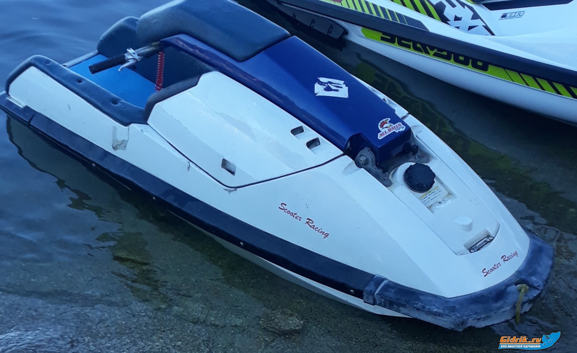

Привет всем.Достался мне гидрик без доков, а я даже не могу запчасти заказать потому как не знаю марку и год выпуска. И на разборку не позвонишь, помогите, кто знает. На карбы сверху что надевается, чтобы вода не попадала? И переднюю крышку тоже надо найти. Еще родного бензовака нету, канистра стоит, посоветуйте где все это взять. Заранее спасибо!

По номеру корпуса определяешь производителя, далее на сайте производителя по этому же номеру узнаешь модель и смотришь каталог запчастей со схемами

Искать шильдик на корпусе или дублирующую наклейку внутри корпуса если она не отклеилась. Лазить и смотреть что где выбито, производитель, модель двигателя и так далее. Или ничего не делать и ждать, когда модель гидрика кто нибудь опознает

кава думается ..древняя очень.год 92-93. 650см.цифры на башке то же характерно для кавы.да и крышка бака по середине.панелька только отсутствует.

Где ты там 650 увидел?) я чёт не разглядел...

это скорее всего 550SX 1993 год или около того. По крайней мере корпус. А вот внутрь можно разного напихать. два карба на 550 не шли, это уже переделка какая то, может и 650 мотор или 750 даже... только гадать.
