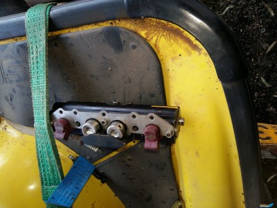

В поисках РДТ.Симптомы:снижение оборотов до 6700-6800,давление на манометре 6 очей,насос новый pierburg.Несколько моточасов назад было 6,5 очей,обороты 6980-7000
20180712_162756.jpg [ 558.44 КБ | 7504 просмотра ]

Ну не скажи.Если не найду оригинал у нас,поставлю внешний универсальный

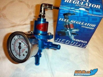

Нет,автомобильный.Он позволяет выставить давление от 2 до 8 бар
а этот сколько стоит?

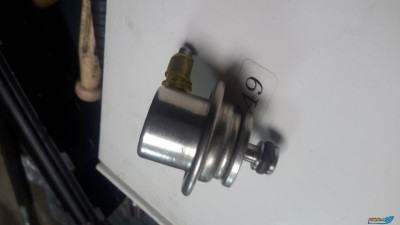

На ebay новый дубль стоит 3800,б/у оригинал от 4 до 8.Тот что на фото с авто стоит 1800.От ebay отталкивает возможная задержка.Регулятор от авто есть в наличии в Красе.Если до понедельника ничего не найду,куплю его
 Заголовок сообщения: Re: Регулятор давления топлива di
СообщениеДобавлено: 13 июл 2018, 11:48
30$ пиши на вайбер ватцап
