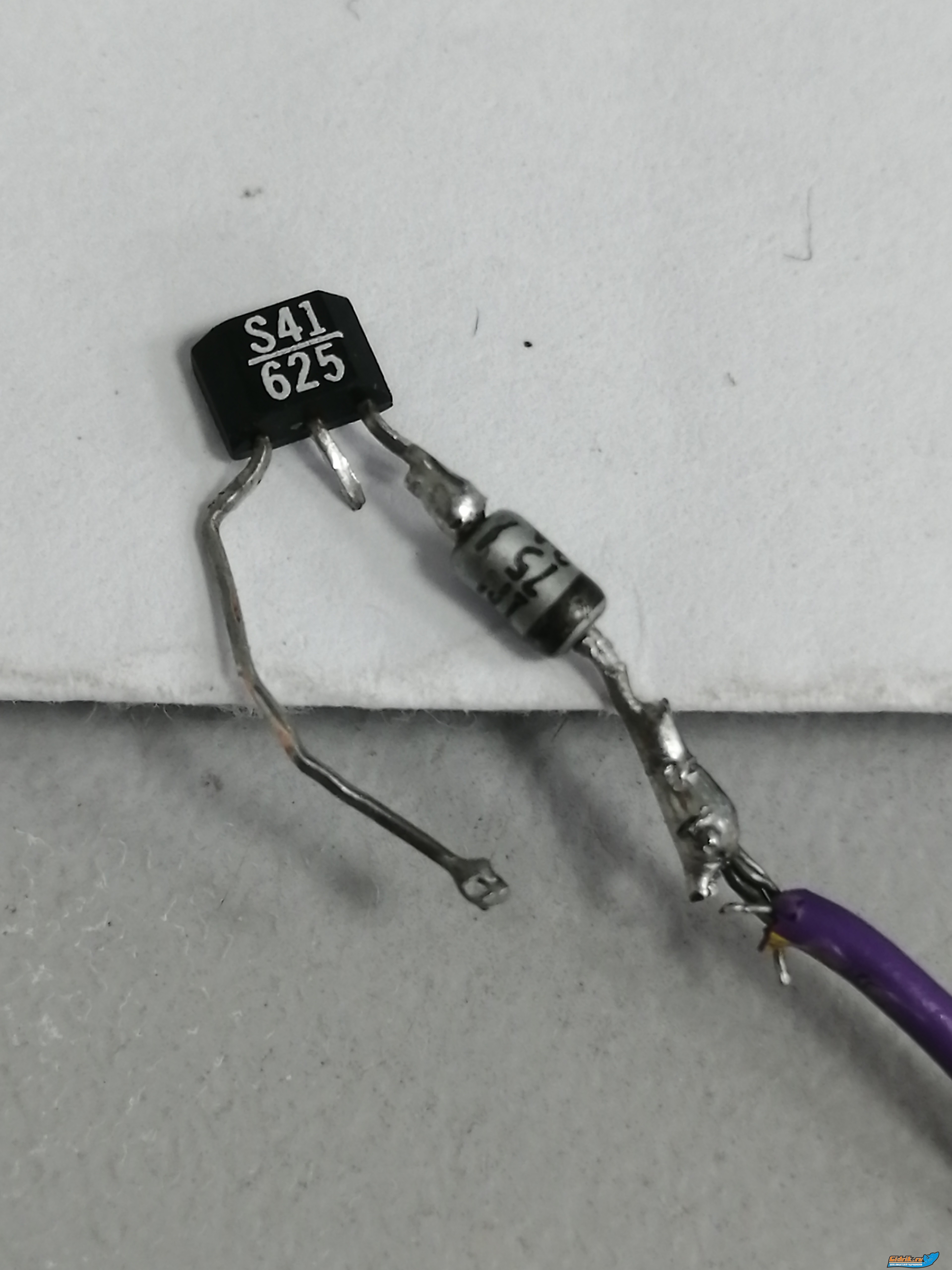

Возникла потребность в датчике скорости, нужен исправный 278001998.

Датчик, оказывается чинется за 30 минут, заменой двухполярного датчика Холла, стоимость 125рублей.
Датчик s41. В пору и тему создавать уже, много чего полезного будет для других.

Вот, что внутри датчика скорости, датчик Холла и сопротивление для датчика температуры.
