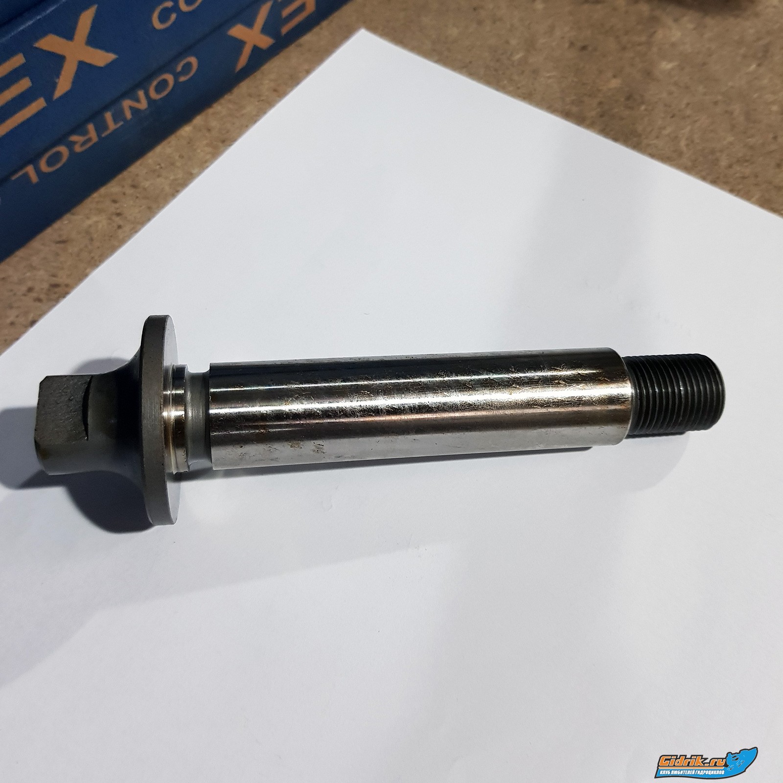

Айрат писал(а):
Гидрик 1998 года нужен вал и импеллер
в л.с.
20200723_153318.jpg [ 393.1 КБ | 10827 просмотров ]

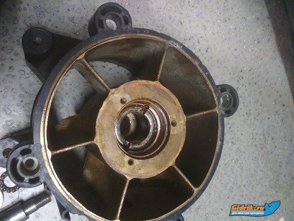

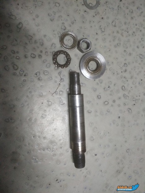

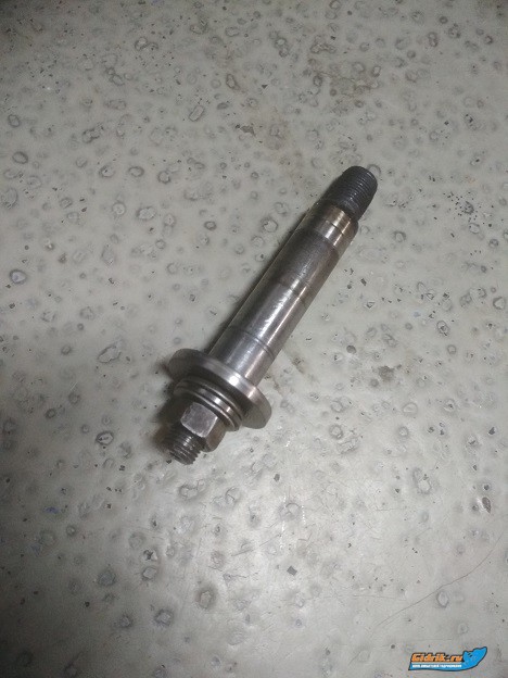

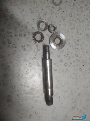

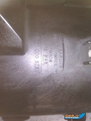

Да там резьба с двух сторон и подшипник упорный как на велосипеде в руле шариковый.
А че обычный вал с XP не пойдет в этот дом. Дом вроде родной бронза тяжелый пипец в сравнении с ХР. Я пробовал ХР вал вместе с подшипником вроде становился как родной. А ГСХ вал в продаже есть?
IMG_20200923_222219.jpg [ 68.78 КБ | 10080 просмотров ]
Комментарий к файлу: вот такой колхоз стоял

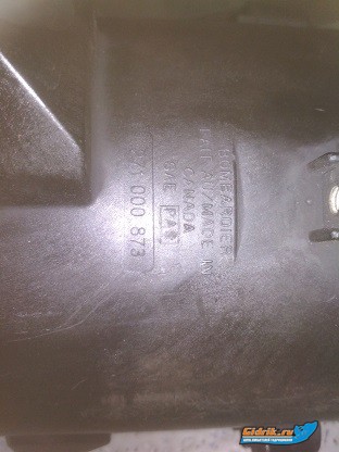

IMG_20200923_221733.jpg [ 71.8 КБ | 10080 просмотров ]
Комментарий к файлу: дом номер 271 000 873
IMG_20200923_222947.jpg [ 34.03 КБ | 10080 просмотров ]
IMG_20200923_223006.jpg [ 47.31 КБ | 10080 просмотров ]
СообщениеДобавлено: 24 сен 2020, 07:20
Этот уже с хр.не с жсх.работает так же.155мм.
СообщениеДобавлено: 24 сен 2020, 07:23
Только судя по фото конец домику после колхоза.валиком не обойдётся..
