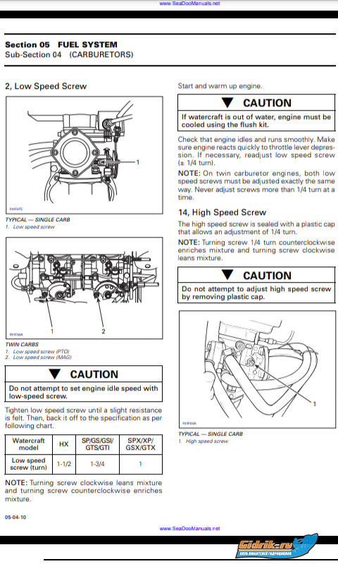

Здравствуйте ситуация такая, в диапазоне оборотов от 3000 до 5000 не устойчивая работа, заводится без проблем хоть холодный хоть горячий, после 5000 резкий подрыв, помогите люди знающие

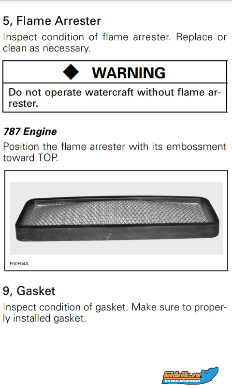

а фильтр ввех стоит?

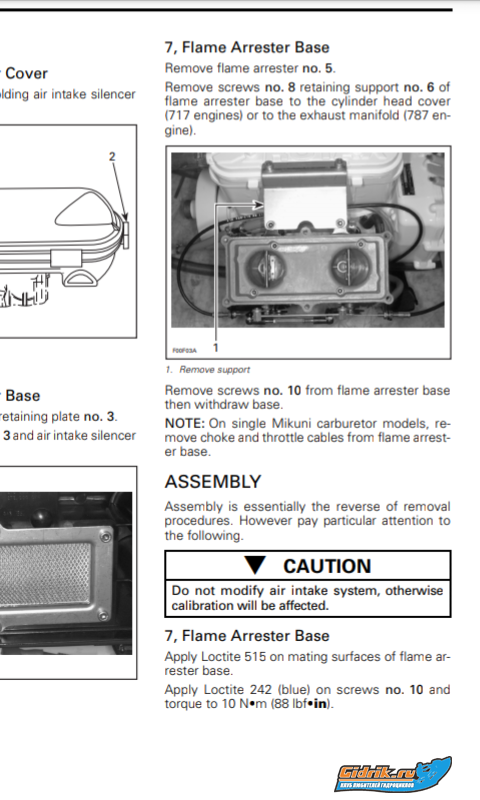

Screenshot_2018-07-29-17-12-04.png [ 211.79 КБ | 4448 просмотров ]
Screenshot_2018-07-29-17-05-25.png [ 127.76 КБ | 4448 просмотров ]
Screenshot_2018-07-29-17-38-43.png [ 211.42 КБ | 4448 просмотров ]

у них,если что-моторы разные.я так понял.темы две.
 Заголовок сообщения: Re: Нужна помощь по карбам
СообщениеДобавлено: 01 авг 2018, 21:49
там литр,а здесь 787..
