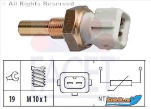

Куплю рабочий датчик перегрева на Rotax 787, который на башке стоит.

какие симптомы его поломки?

Разве нельзя аналог с машины подобрать?
А от чего подойдет? Симптомы-подогрел в кастрюле, прозвонил, он труп.

Сопротивление отсутствует?
Да. Что горячий, что холодный в одном состоянии.

Так с какой машины подобрать аналог?

Как то была статья что подходит датчик с отеля,но сегодня сам для интереса попробовал,мозги не воспринимают его,заводится и едет,но тупо пищит,может ещё кто что подскажет

Есть ещё один вариант-колхозный,но если сделать аккуратно,то никто не отличить от заводского. Была когда то легендарная машина заз 968 с воздушным охлаждением,датчик по резьбе должен подходить,поставить его,но табло поставить электронное (аккуратное) если я не прав,меня поправят....

Поищи с ауди 80, на вид похож, может только по-толще.

А еще можешь глянуть от VW Jetta, больше похож на родной

Дай маркировку которая на этом датчике и фото его

Например Facet 73171, только хз по резьбе как.
GetDetailImage.jpg [ 16.53 КБ | 7713 просмотров ]
