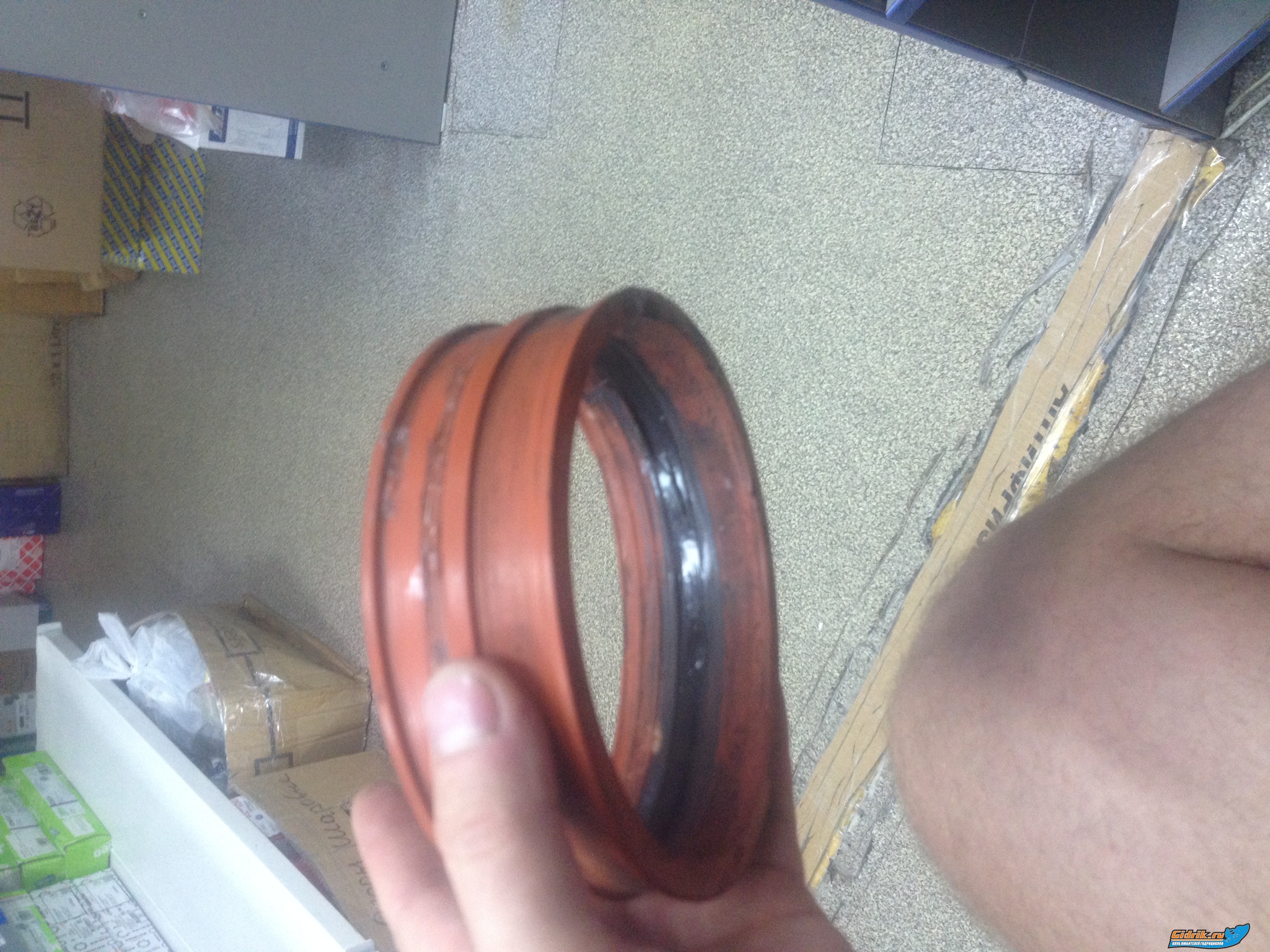

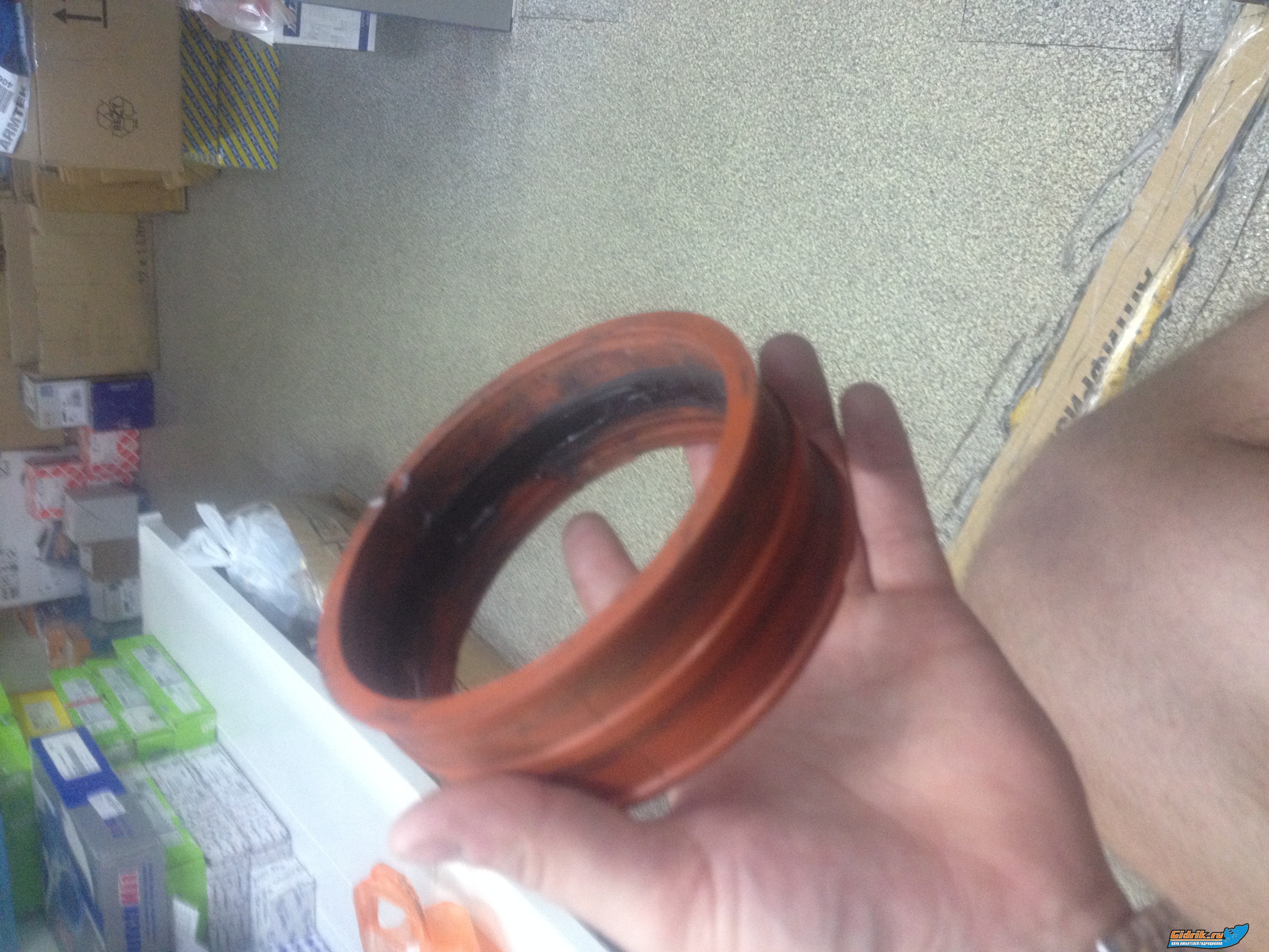

подходит с любых ямах 700,760,800,1100

Есть похожая. Внутренний диаметр 10см Ширина 5см.

cпасибо все уже купил?информация для тех кому будет полезно,подходит высокотемпературный силиконовый шланг диаметром 114 мм и стоит копейки в сравнении c оригиналом от 450 до 800 рублей в зависимости от региона,такой шланг стоит на технике Cammins :)
