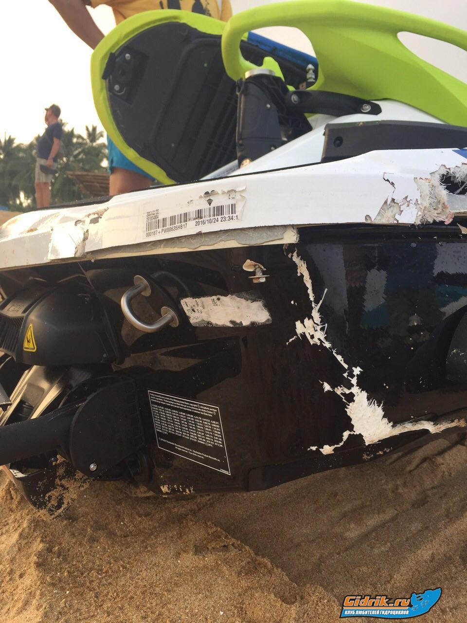

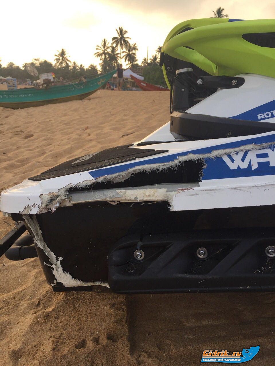

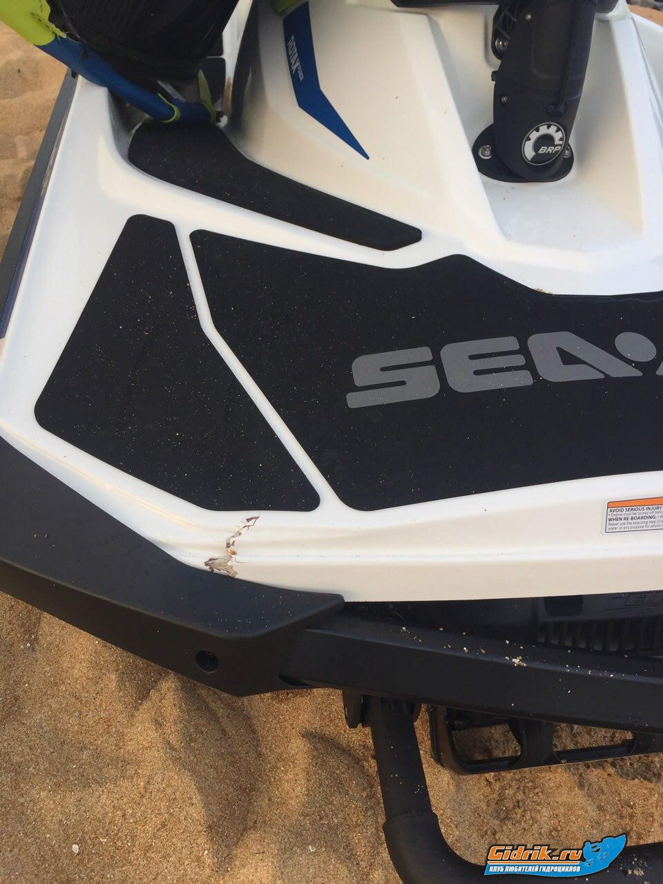

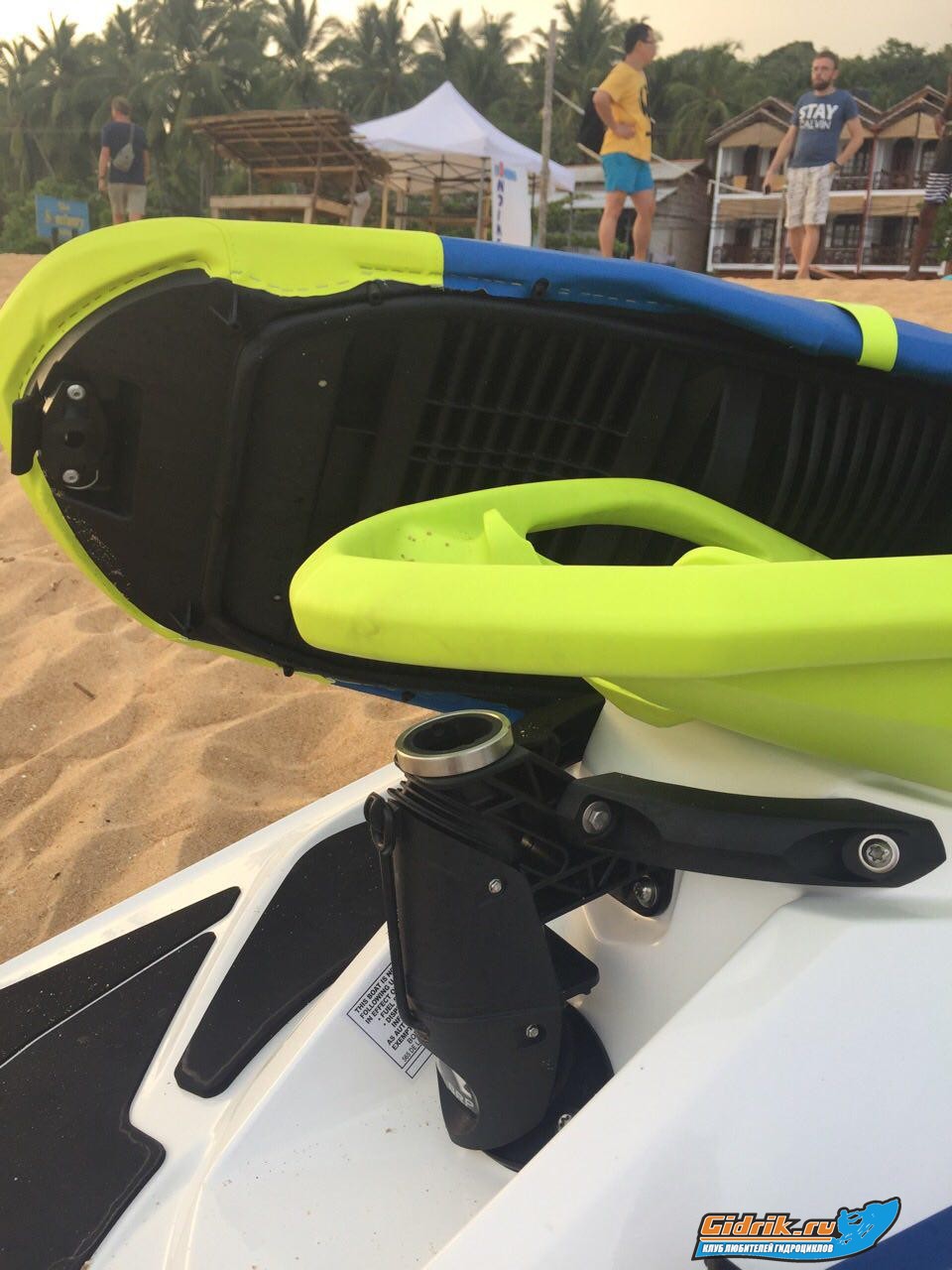

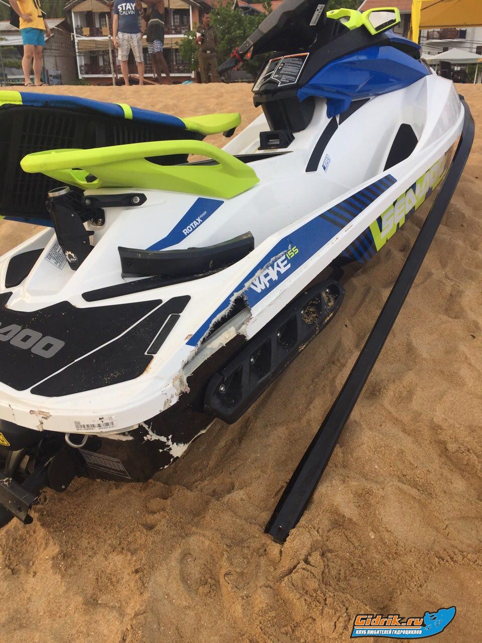

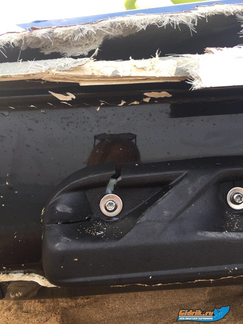

Подскажите, пожалуйста, возможно ли отремонтировать гидроцикл Sea Doo Wake 155.
Фото прилагаю.

И в каких пределах может быть стоимость ремонта?
Спасибо.

стоимость ремонта определяется непосредственно у гидра. ибо на фотах одно..а гидр утоплен еще окажется..

В квадроцикл врезались сбоку, но до пляжа он нормально добрался своим ходом. Мне сказали, что-то двигатель в порядке. И что нужно только корпус менять. Сориентируйте, пожта, по стоимости и возможно ли заменить корпус. Спасибо.

сделать залепуху для продажи можно...сделать для себя-можно,но не нужно.т.к.для качественного ремонта в этих местах нужно освободить все пространство внутри корпуса.вынуть мотор итд.при этом стоимость работы приблизится к покупке живого корпуса.в общем мое мнение ,перекинуть в другой корпус.по деньгам примерно одинаково выйдет 50-70т.р.продажа со своего корпуса целых деталей,немного компенсирует затраты.если кто то скажет,что тысяч за 15-20 сделает...беги от туда.наляпают с верху шпакла и задуют автокраской.как то так видится.конечно возможно заменить корпус,в чем проблема?
СообщениеДобавлено: 09 фев 2017, 22:26
на самом деле не хилый удар был(внимательно см.фото)
СообщениеДобавлено: 09 фев 2017, 22:50
это классический корпус из смолы с тканью и гелькоута?
Тогда да, пришлось нехреново ему, расколоть на рёбрах....точно квадрик был?

Поясню ситуацию как есть. Моя девушка с подругой на шри ланке позавчера взяли на 15 минут покататься два квадроцикла. В результате один из них был поврежден (см фото). Парень ланкиец говорит, что двигатель в порядке, а корпус нужно менять. И говорит, что либо новый нужно покупать, либо платить ему в рублях 600 тыс руб. за ремонт. Но мы считаем что это развод. Не подскажете, в какую сумму возможен ремонт?
Потому что в Москве нам офиц дилер ответил, что корпуса вообще отдельно не производятся.
Нам говорят что нужно верхнюю и нижнюю часть корпуса менять. Будем признательны вам, если проконсультируйтесь или поможете с оценкой!
да обычный бомберовский корпус.гель,смола,ткань.а на заднем плане на фото пальмы?или у меня глюки :)

РАЗВОД!как и везде на курортах за границей.сталкивался.хотя конечно ценники у них на работу не кислые.но делать руками реально не умеют.а как на счет страховки??
