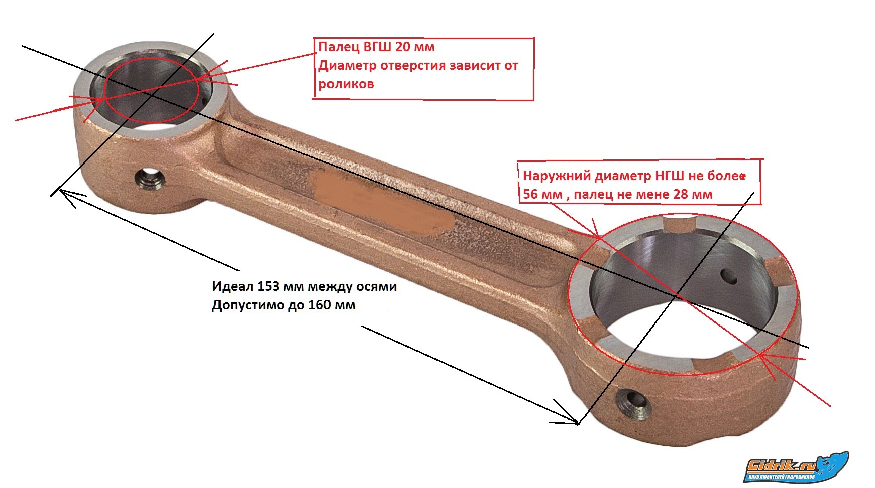

Есть самодельный двигатель. Поршни стоят Sea Doo 800 диаметром 82 мм , палец 20 мм.
Нужно : Два комплекта шатунов (возможно 2 шатуна) с межосевым расстоянием от 153 мм (это идеально) до 160 мм
ВГШ - важна возможность без доработок поставить палец 20 мм.( можно подобрать подшипник)
НГШ - палец не меньше 27 мм идеал 29-30 мм . Больше- сложнее.т.к. наружный диаметр НГШ должен быть не больше 56 мм
" Нагрузка" на шатун 40 л.с ( 2 цилиндра 80 л.с.) Соответственно от двигателей не менее 30 л.с. на поршень.
Если нет шатуна , но можете подсказать от какой техники подходит - буду очень рад ) Так же если есть каталог или ссылка где есть размеры.
Потратил ну очень много времени , но каталоги с размерами увы не нашел.
Изготовление на заказ не предлагать!
Прошу прощения, не смог удалить дублирующее фото ( 1й раз в жизни пишу на форуме )

На гидрах таких размеров нет масксималка межосевоеу seadoo951 140мм нижний палец 28
