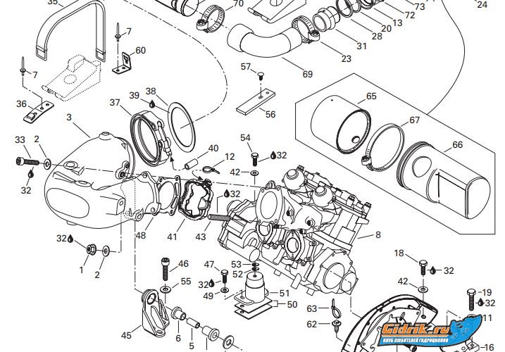

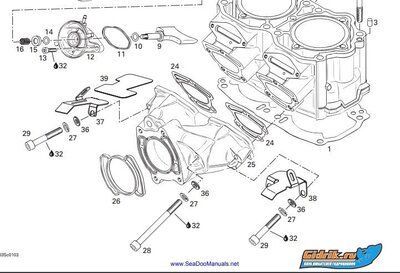

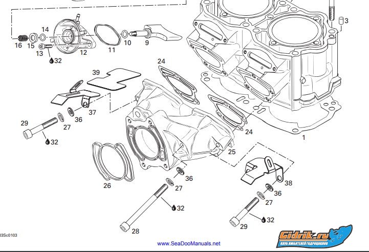

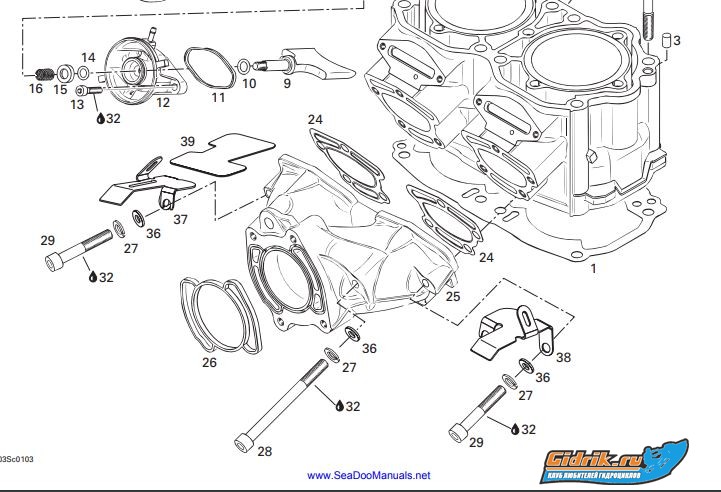

Тока я нихера не понимаю. На разных схемах одного и того же каталога прокладки разные по виду, но имеют 1 и тот же номер

ясно.какой глушитель у вас?их два вида.под обычную прокладку и под резиновую.тот номер который вы написали это резиновая.в глушителе паз под нее ..она нужна или обычная ??293250080 это номер обычной.290931990, 420931990 это резиновая.
