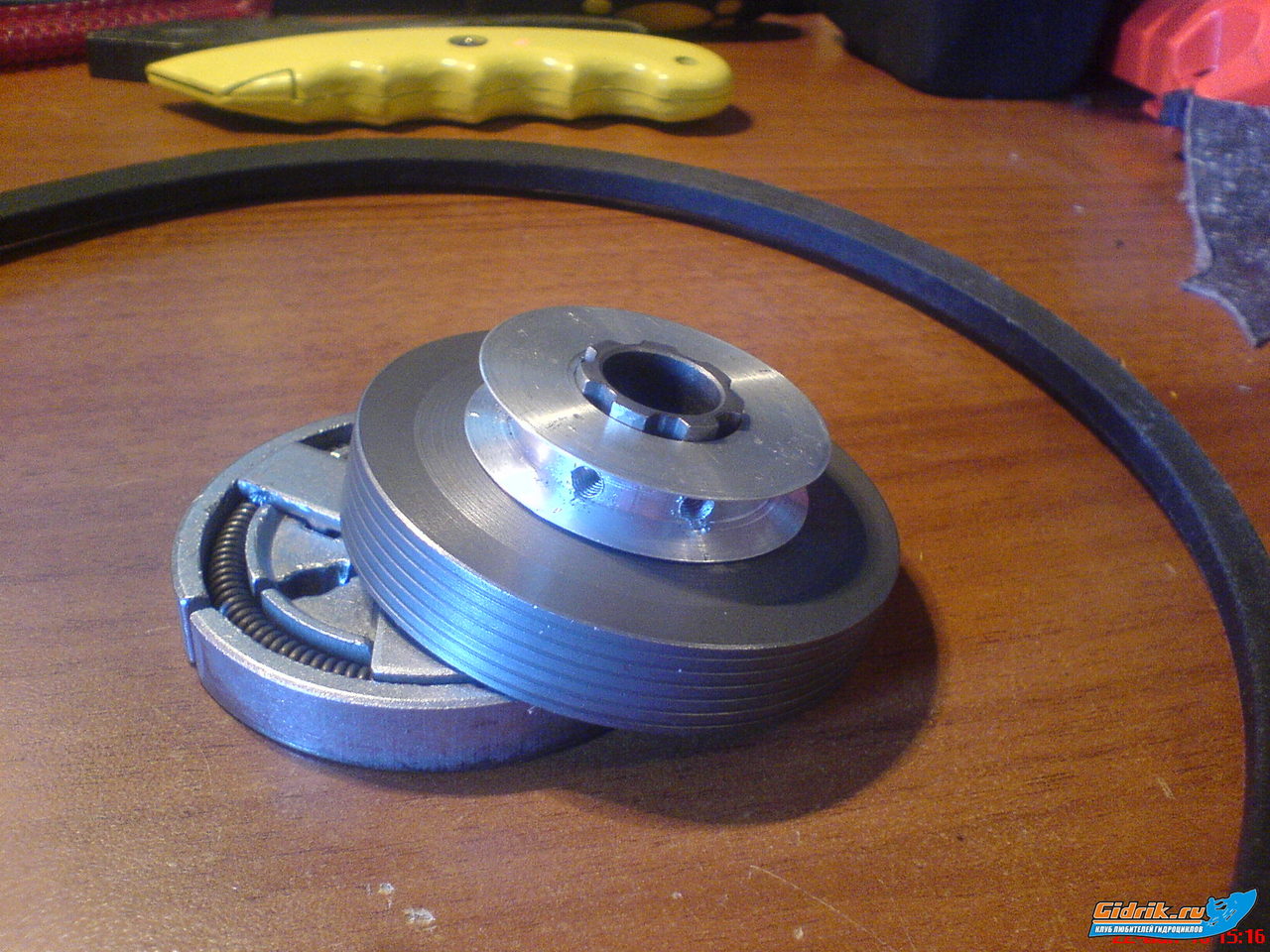

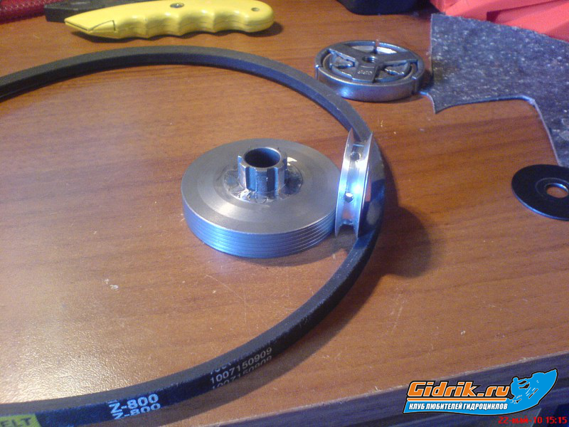

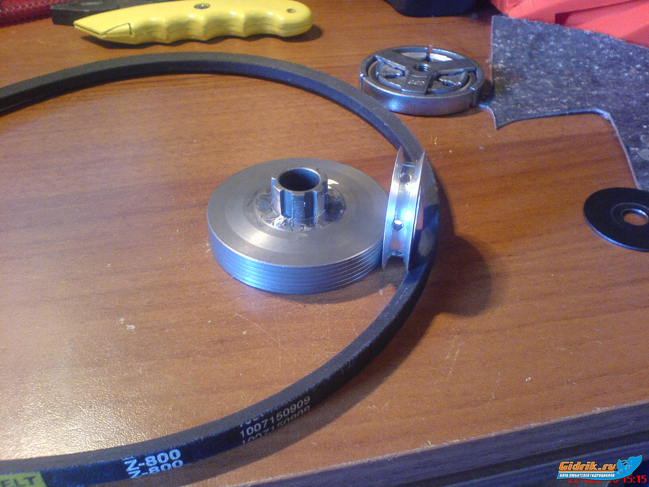

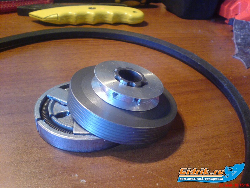

СообщениеДобавлено: 22 май 2010, 21:20
Было скучно... завел пилу от газового балона :) тарахтит забавно. правда греетца сильно...
но вот первые результаты.... на сцепление добавлен шкив под ремень :)
починил армстартер :) все работает. пила после сборки разборки в боевом состоянии...
Дальше проектирование рамы и ведомого шкива с 2 натяжными роликами...
DSC01187.JPG [ 2.03 МБ | 3889 просмотров ]

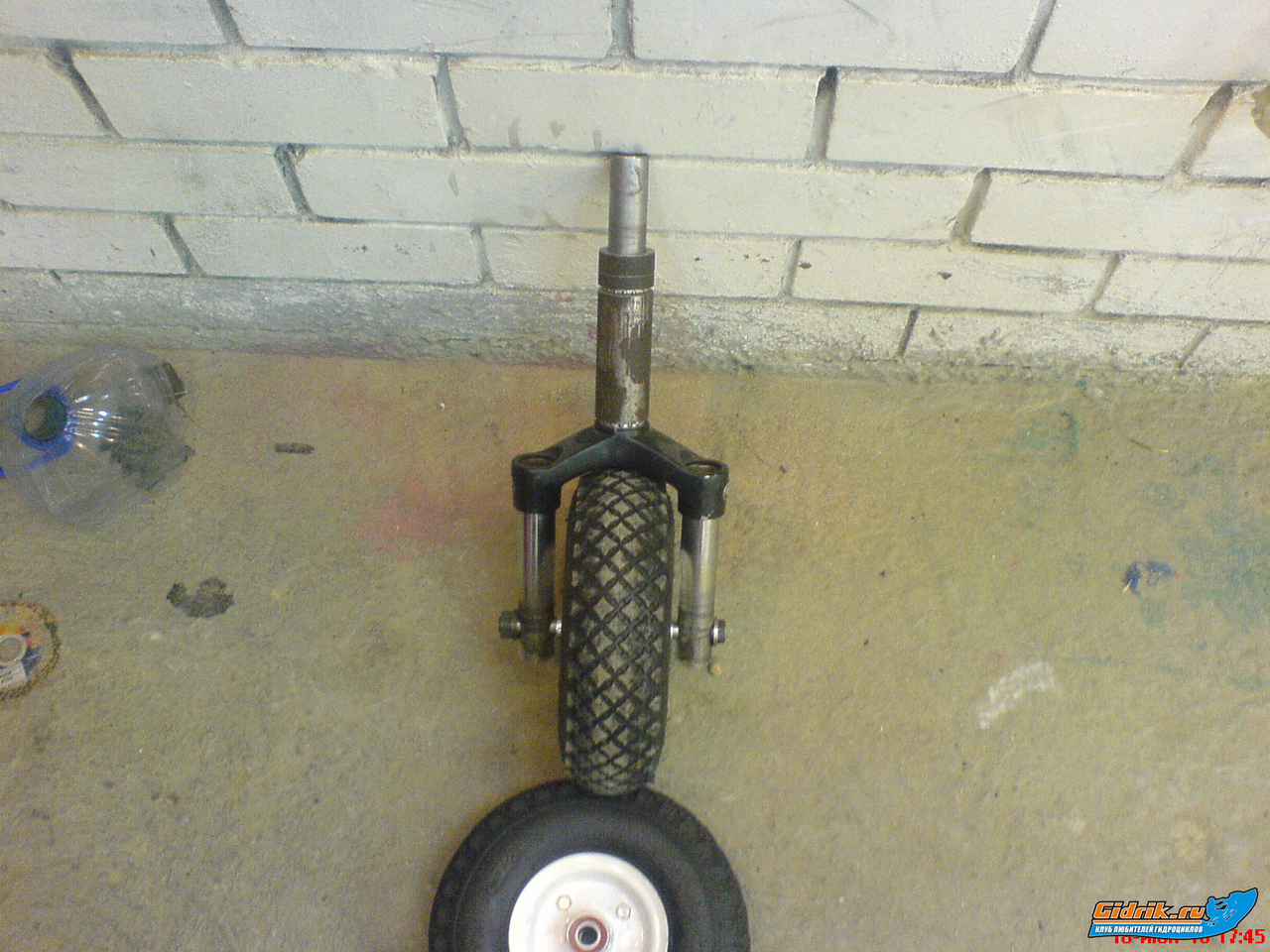

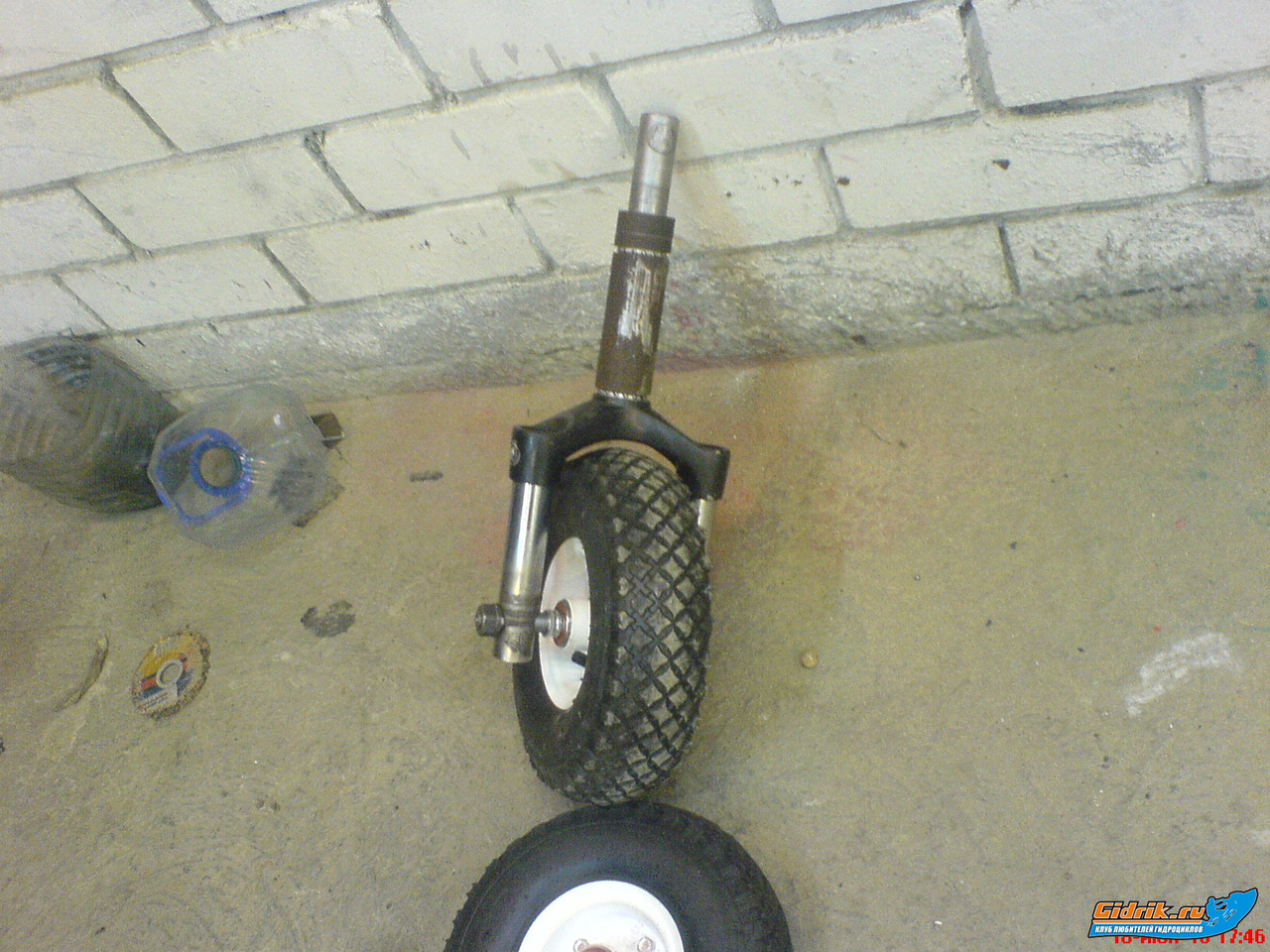

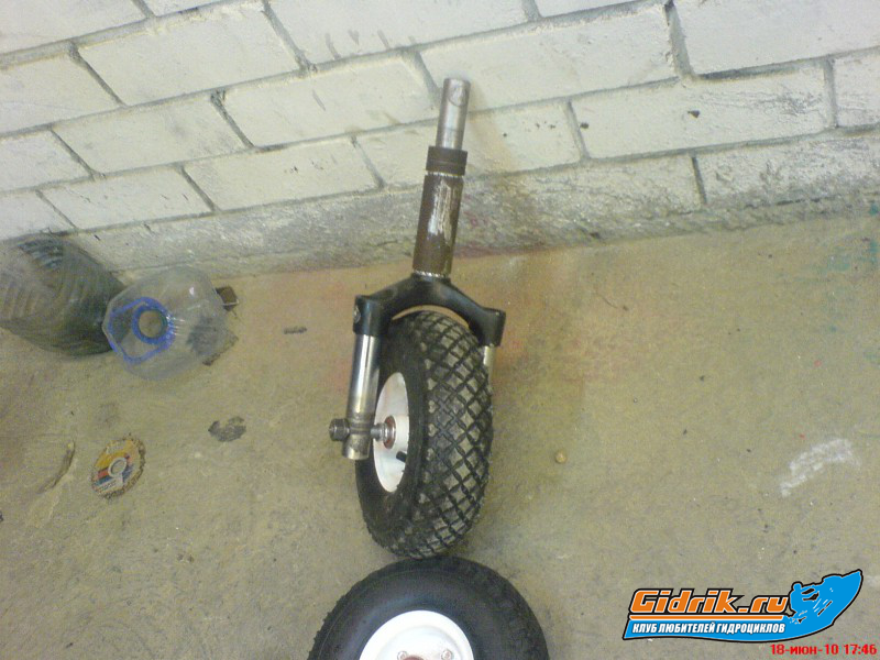

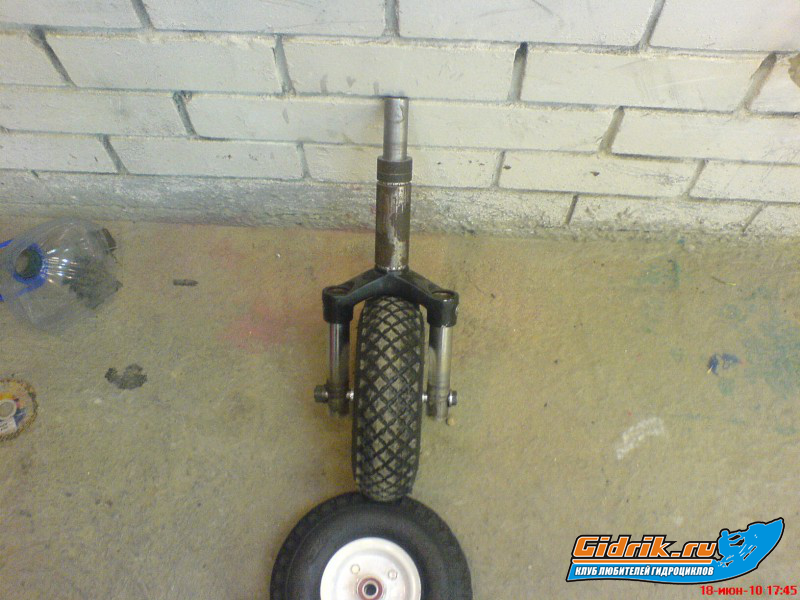

СообщениеДобавлено: 18 июн 2010, 18:52
работа постепенно идет и в этом направлениии :)
Вилка практически в сборе с рулевой :)
В воскресенье если погода будет плохая, заморочюсь саркой рамы :)
DSC01218.JPG [ 1.92 МБ | 3882 просмотра ]
