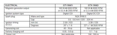

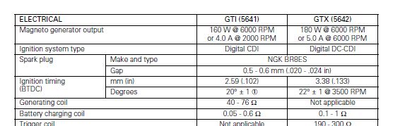

Какую маркировку свечей зажигания ставить на sea-doo gti rotax 717?Прогорела одна свеча ,то ли смесь бедная ,то от бенз гмо ...иди свечи не те стояли.спасибо за помощь !

Родион Бородач писал(а):
Какую маркировку свечей зажигания ставить на sea-doo gti rotax 717?спасибо за помощь !
вообще в разделе мануалы есть ссылки для скачивания...
свечи.JPG [ 34.07 КБ | 5856 просмотров ]
