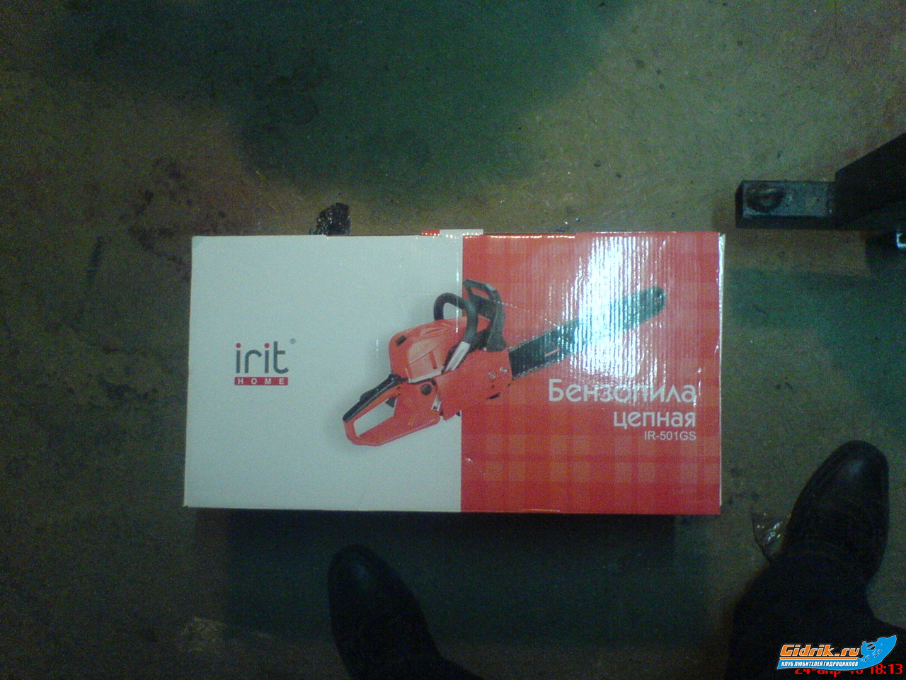

И так даааавным давно хотел себу куппить бензопилу! плохим соседям двери выпиливать, на природе не тапором махать а жужжать девайсом! на глазах висела за 3500 в городе... хлюпенькая жиденькая с 37,5сс.. ходил смотрел облизывался.. но забил...
А тут заперся в большой магаз типа вашего Ашана и наткнулся на халяву 2699р за китайца 52cc 1,73kw :) И купил таки :)
Завелась с 3-4 попытки после залива бензина. Прогрев 5-10 сек и рвет и мечит!!!
теперь в раздумьях оставить на обычное дело - как пилу, или распотрашить на моторчег для бензо скейта.
Принимаю поздравления и злостную критику насчет дешевого кейтайца!
