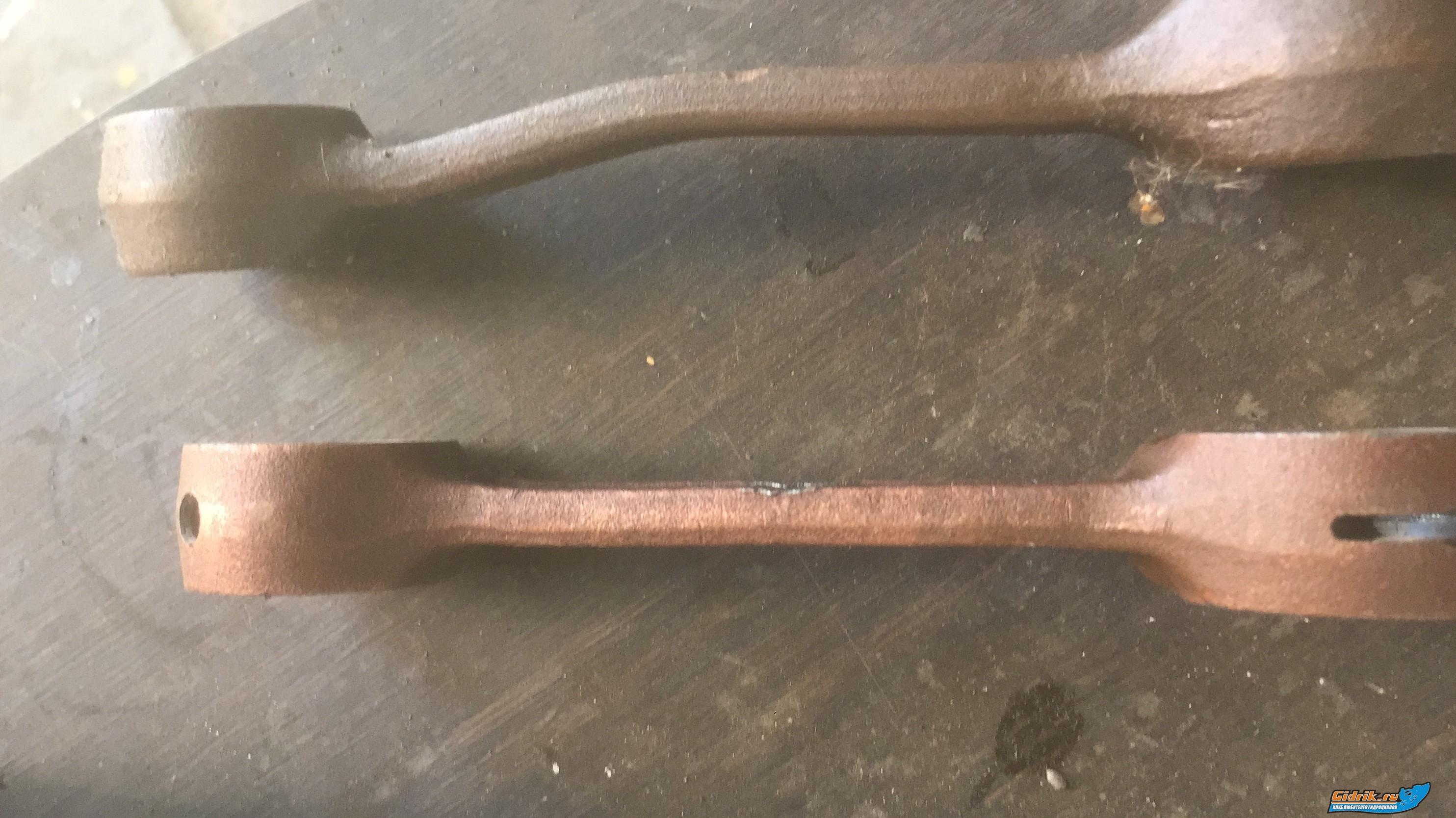

СообщениеДобавлено: 13 окт 2020, 07:04
:evil: очередной привет от SBT
GQWU9592[2].JPG [ 949.39 КБ | 9056 просмотров ]
сскорее банальный гидроудар
СообщениеДобавлено: 19 окт 2020, 18:32
ну да.после консервы.и дыркнул же раз,перед ним))обидно...
СообщениеДобавлено: 19 окт 2020, 18:38
шатуны разные стояли.после гидроудара вскрыли..погнут сбт..может совпадение..первый раз такой конфуз.
Выровнять и закалить? :lol: и на корпус тримаран в соседней ветке )))
