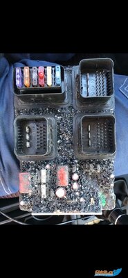

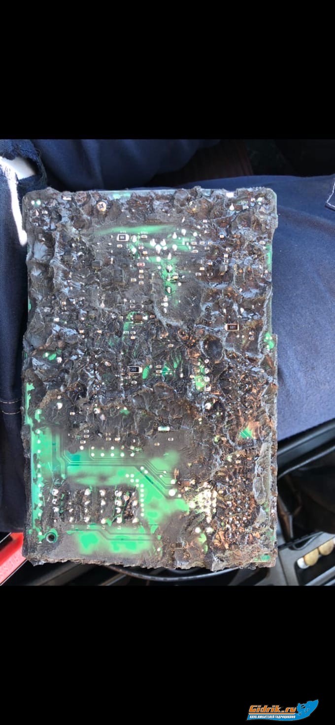

Здравствуйте ,приключилась беда, гидроцикл не реагирует на ключ и кнопку стартера,преды все проверил,разобрал мозги ,но не могу найти защитный диод, подскажите пожалуйста где он находится.gtx 951 карбюратор
FA8D3A61-1D83-44D4-AA4E-419528832254.jpeg [ 178.94 КБ | 8160 просмотров ]
63204030-3057-486A-88DA-AE3765D4A01D.jpeg [ 177.85 КБ | 8160 просмотров ]
Жесть. Надеюсь мне не предстоит это пройти.
В какой-то цепи ЭБУ КЗ появилось.
