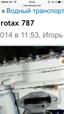

Смотрел - второй уже резьбу не видит болтается плосмастка., вообщем второй тоже начал деформацию
Узнать бы ширину колодца начального уровня
 Заголовок сообщения: Re: плавиться рев клапан
СообщениеДобавлено: 05 сен 2016, 22:06
Игорь не совсем понял ,что тебе замерять?колодец он где? есть все новое могу померять ,только поясни что конкретно.

Игорь то отверстие в ширину, куда вставляется выхл. Шторка/клапан., а шторки я знаю ( есть новая)
СообщениеДобавлено: 06 сен 2016, 05:37
в цилиндр ,ты имеешь в виду?

Да... Ширину того окна где ходит лопатка ( цилиндр получается) извеняюсь.
За ранее сп.

написал тебе в личку размер....99% не в этом проблема прогара рэйвов.смотри выше,уже тебе писал причину.и еще моментик чтобы не перекрывалось отверстие в цилиндре.которое просверливают.короче я устал писать и объяснять.хочешь звони расскажу.тел в личку брошу.
