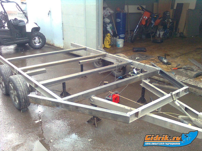

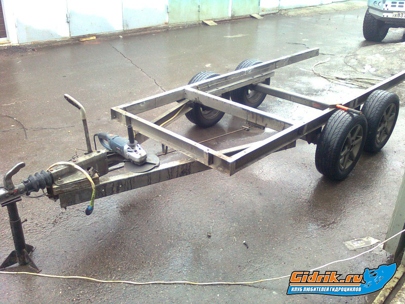

на счет центровки веса на телеге не промахнись, усилие на прицепное не более 40 кг, или тяжко будет бычить в ручную
СообщениеДобавлено: 27 фев 2012, 21:54
+1 Саня, по чертежу, у тебя ось сдвинута назад, т.е. будет нагрузка на фаркоп офуенная. Посмотри заводские телеги, она стоит где-то по середине. Чё скажешь?
СообщениеДобавлено: 28 фев 2012, 13:44
пошел переделывать :ROFL:

СообщениеДобавлено: 28 фев 2012, 15:45
Чертежик не предпологал вкорячку рессор и тд.
Щас он немного изменен. Развесовка будет крайне мздатая.
Однако телега в чебоксарах, я тут. Когда попадаеться возможность сгонять на 2-3 дня, еду делаю... В остальное время на работе готовлю запчасти.
Щас вот рессоры нужны, ибо 1 листа не хватает, мягкие блеать! подомной прогибаються!

СообщениеДобавлено: 07 апр 2012, 16:57
Дело-то движется?
СообщениеДобавлено: 07 апр 2012, 22:35
Да закупленны рессоры от москвича, крепеж точат уже токаря на заводе, появилоь упорное колесо от оригинальной тележки, появилась лебедка, нуждающаяся в ремонте. Закуплена какаято хитровые.... пластиковая краска.
Буду доделывать в выходные майские.
Канешна фото будет :)

СообщениеДобавлено: 11 апр 2012, 16:28

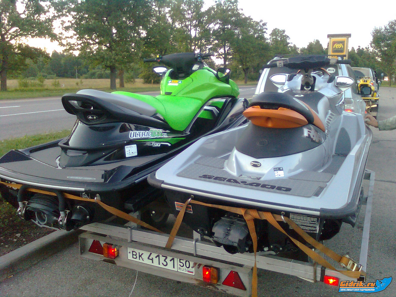

у меня задача повеселее, каву 300 + rxp260 на один прицеп погрузить :D
напоминаю кава 450 кг, rxp 380 кг. + бензин, палатки, стулья, костюмы...
А также решили укрыть технику крышкой 8)
на все про все, 40 дней :shock:
кто нибудь листовым алюминием может помочь?

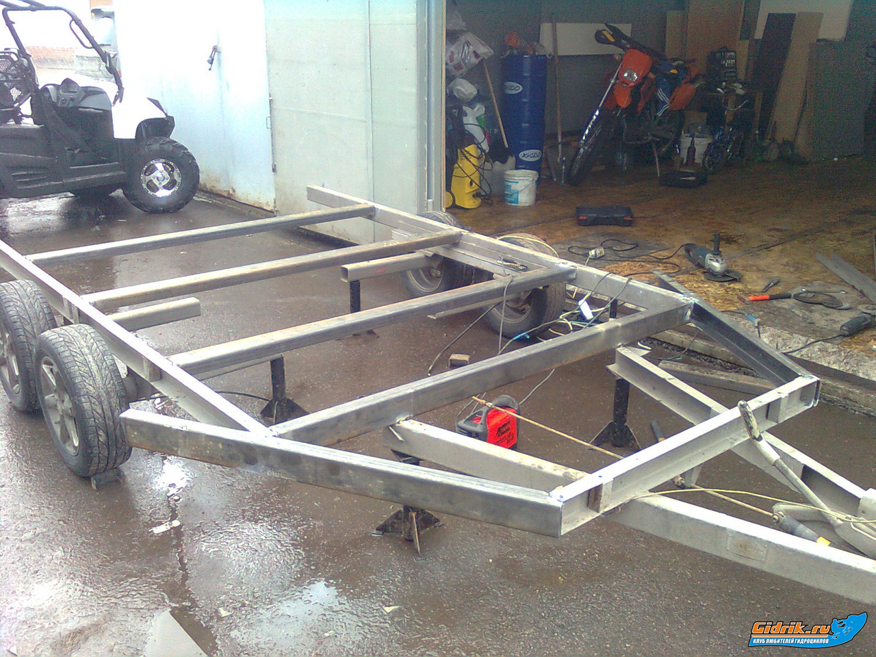

А немало одной оси?
СообщениеДобавлено: 11 апр 2012, 22:58
за базу взят двух осный прицеп с тормозом на одну ось и грузоподъемностью 1000 кг.
Алюминий в листах 2мм рефленку на стены 35 м. кв., 4мм на пол, просто раньше не покупал по ценам не ориентируюсь...
Из допов электро лебедку от квадрика хочу поставить, освещение замутить.
Бумаю бюджет: телега + 50 000 т.р.+ человека часы...

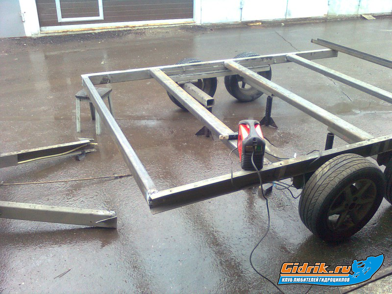

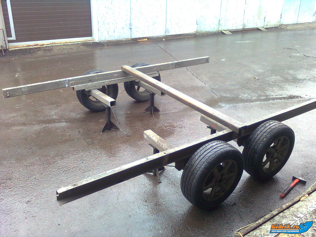

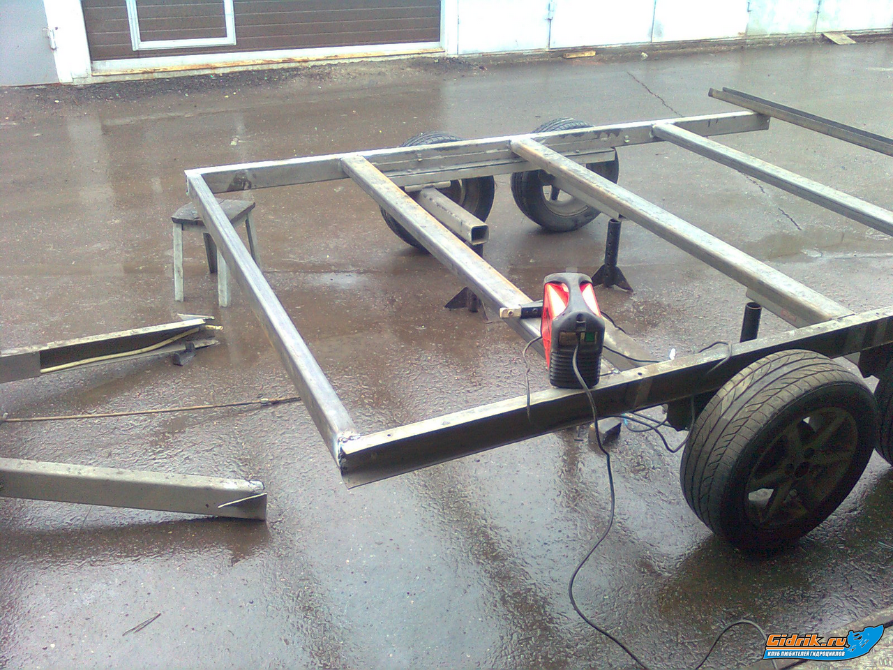

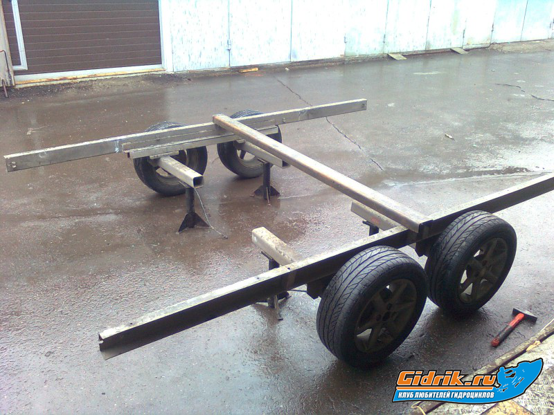

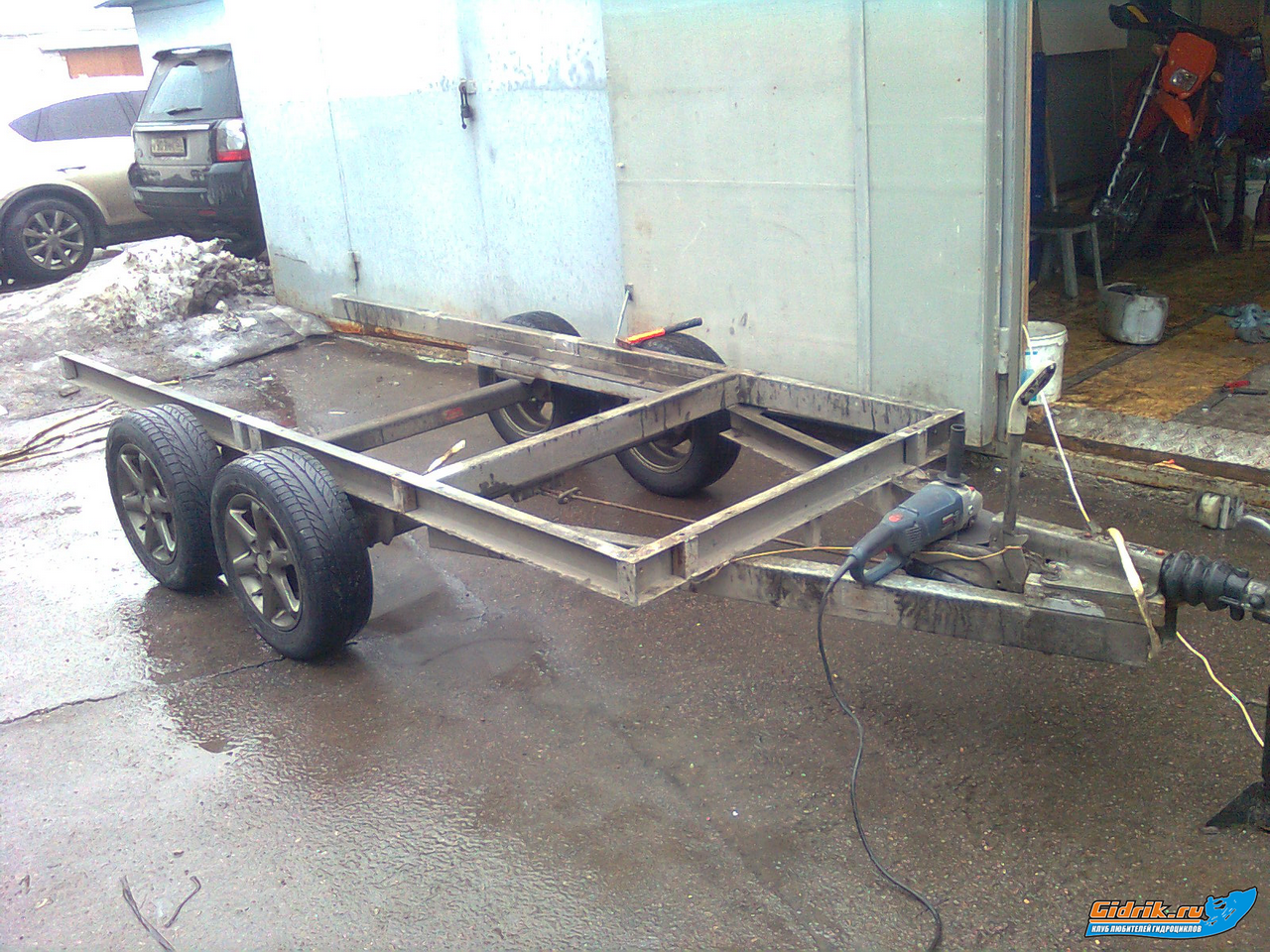

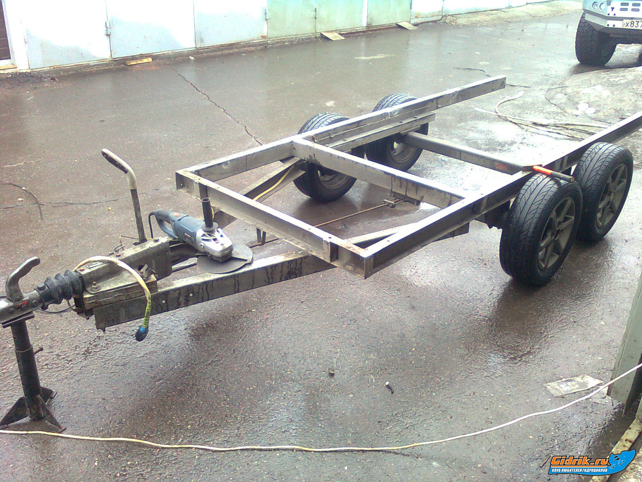

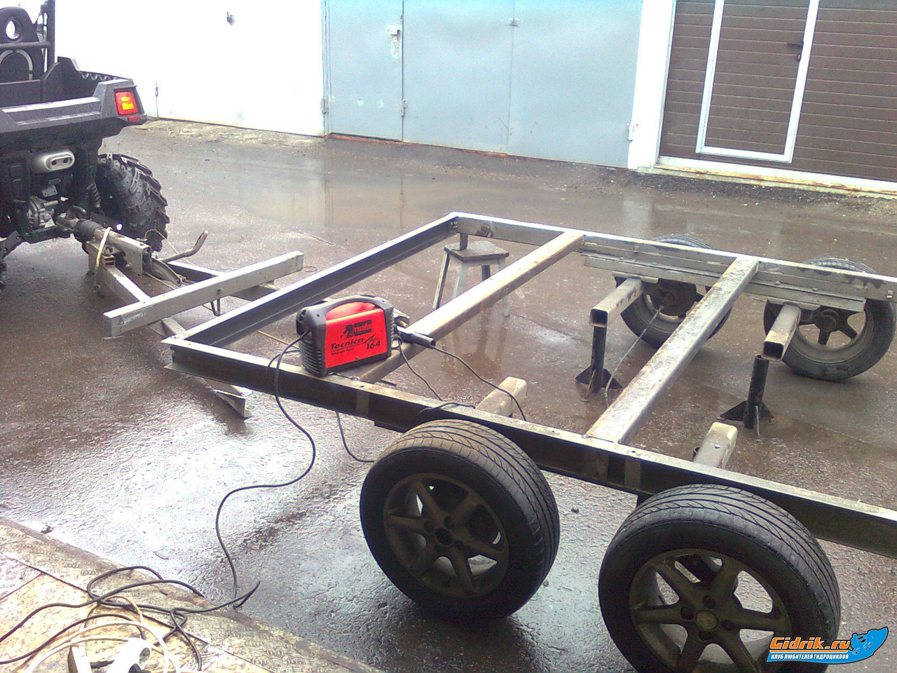

СообщениеДобавлено: 15 апр 2012, 21:54
процес пошел
