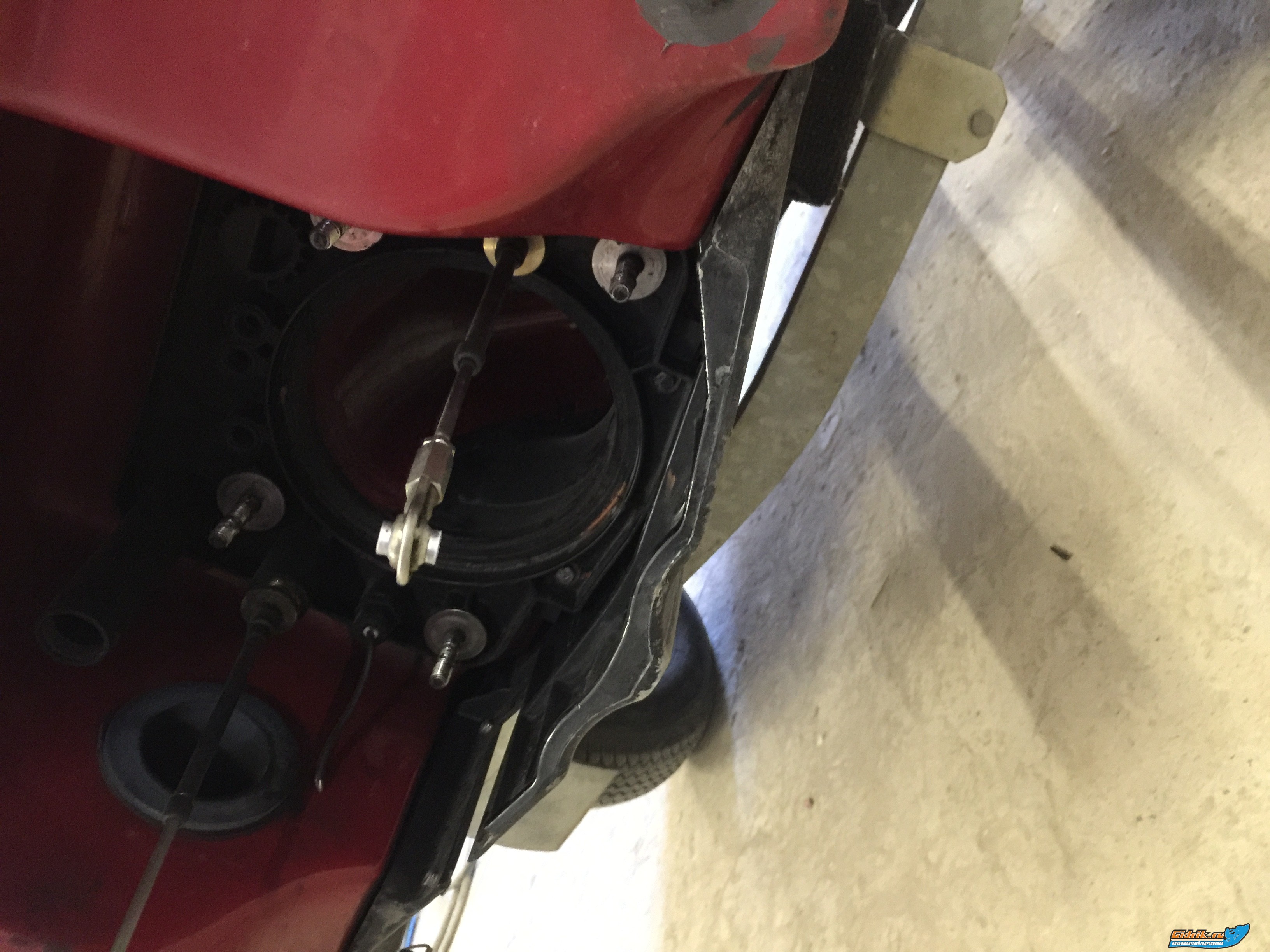

Мне он достался в разобранном состоянии как он ехал до этого не известно.
Если плита это задняя часть куда крепится водомёт то судя по криво нанесённому герметику снималась
если плохо установили,может быть причиной..
Как понять нормально она установлена или нет ? Куда смотреть ?

И как ее можно поставить не так ?
СообщениеДобавлено: 13 июн 2019, 05:45
не плотно села на место,герметик не равномерно нанесён ,иными словами не плотное соединение плиты и корпуса днища.была такая проблема,эфект как от изношенной втулки-орёт и не едет.

Что именно плита ? Там есть алюминиевая херовина плоская на днище, а есть пластиковая к которой сам водомёт прикручивается .
DA410BCD-6A9C-4A9A-873A-059AEEE279AB.jpeg [ 1.26 МБ | 6897 просмотров ]

И ещё вопрос между корпусом лодки и корпусом водомёта должна быть прокладка или герметик ?

Я думаю плотное прилегание плиты и корпуса, скажется на максимальной скорости, но не на те проблемы что у тс. КМК Тут все же проблема в напоре струи водомёта, импеллер (его геометрия)/корпус, водозаборная решетка, тоннель, сальники приводного вала.
И ещё бы проверить сам импеллер, может параметры не те что должны быть, может до тебя его тюнить пытались....

roman002, на всасывающей стороне водомета у нас пониженное давление, он тянет воду. Если где-то есть дырдочка через которую можно тянуть воздух, то водомет через эту дырдочку будет тянуть воздух. Воздух протянуть гораздо проще, чем воду. В итоге на входе у нас не вода, которую можно эффективно метать, а воздух или воздух с водой. В итоге сопротивления двигателю это не создает - обороты скачут вверх, отталкиваться не от чего и лодка стоит.
Задача сделать со стороны всасывания у водомета герметично. Все примыкания, резинки, ввод вала, соединения - все это может быть местом подсоса и источником проблем.
Простого способа поиска я, к сожалению, не знаю.

Я прекрасно понимаю : но уплотнение вала я заменил. Раньше от туда даже немного брызгало но сейчас все ок . Кольцо импеллера заменил хорошее на новое, винт визуально нормальный . Был гнутый вал выпрямили на прессе сейчас максимум бьет десятку . Сегодня ещё раз разглядывал все и подумал что возможно ещё подсос воздуха через посадочное место корпуса водомёта так как там нет не какого уплотнения. Но и в каталогах его там вроде нет отдельно.

И это как раз на всасываемой стороне получается

Я думаю это не причина, на старте да как и на глиссере там везде вода. В поворотах да может быть там воздух.
А вот от гнутого вала мог сальник помереть мгновенно.

Там нет сальника. Там система с графитовым кольцом и с упорной шайбой. Но там все новое

Шлицы ни где не слизало? Люфт вала должен быть, но на его концах должны быть резиновые демпферы ограничивающие люфт, иначе может выскакивать и лизать шлицевую, тем более если гоняли на гнутом валу.

Демпферы новые на обоих концах. Есть не большой люфт ещё и в шлицах так сказать осевой если за вал вверх в низ шатать а не вдоль

Шлицы все на месте

Катался со снятым сидением вал немного трясётся конечно но мне кажется не критично
