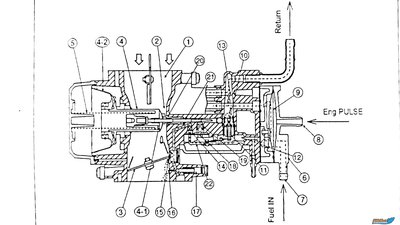

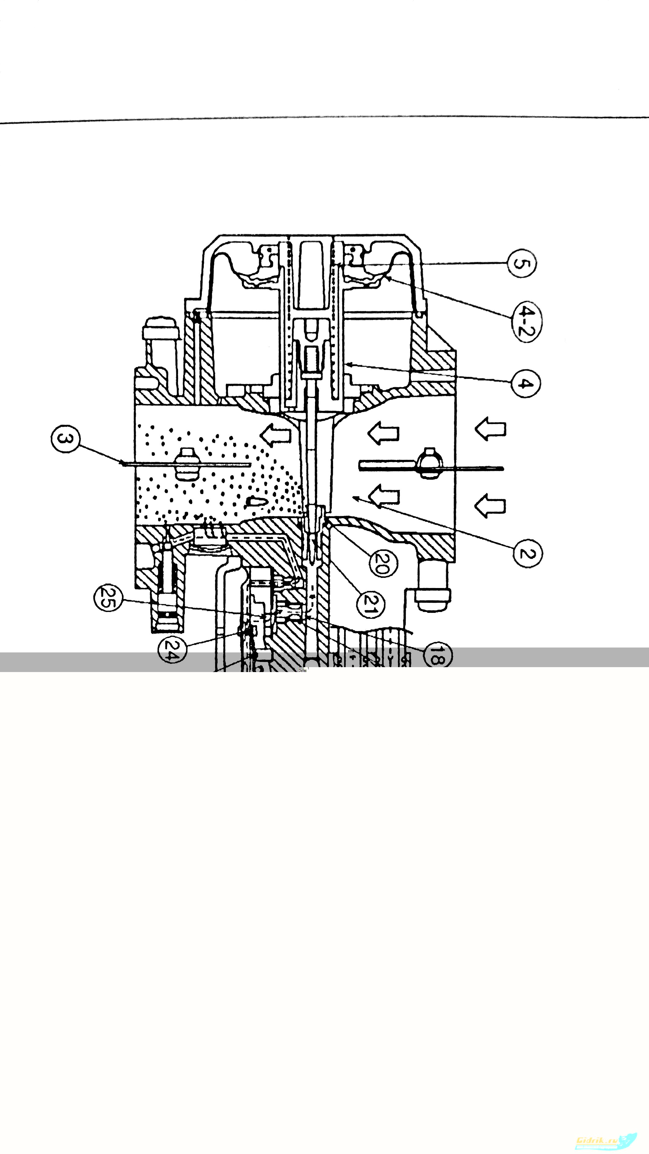

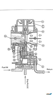

Схема работы карба.
Комментарий к файлу: Холостой ход
201608221520391001.jpg [ 787.55 КБ | 9498 просмотров ]
Комментарий к файлу: Полный газ
201608221520391000.jpg [ 816.2 КБ | 9498 просмотров ]

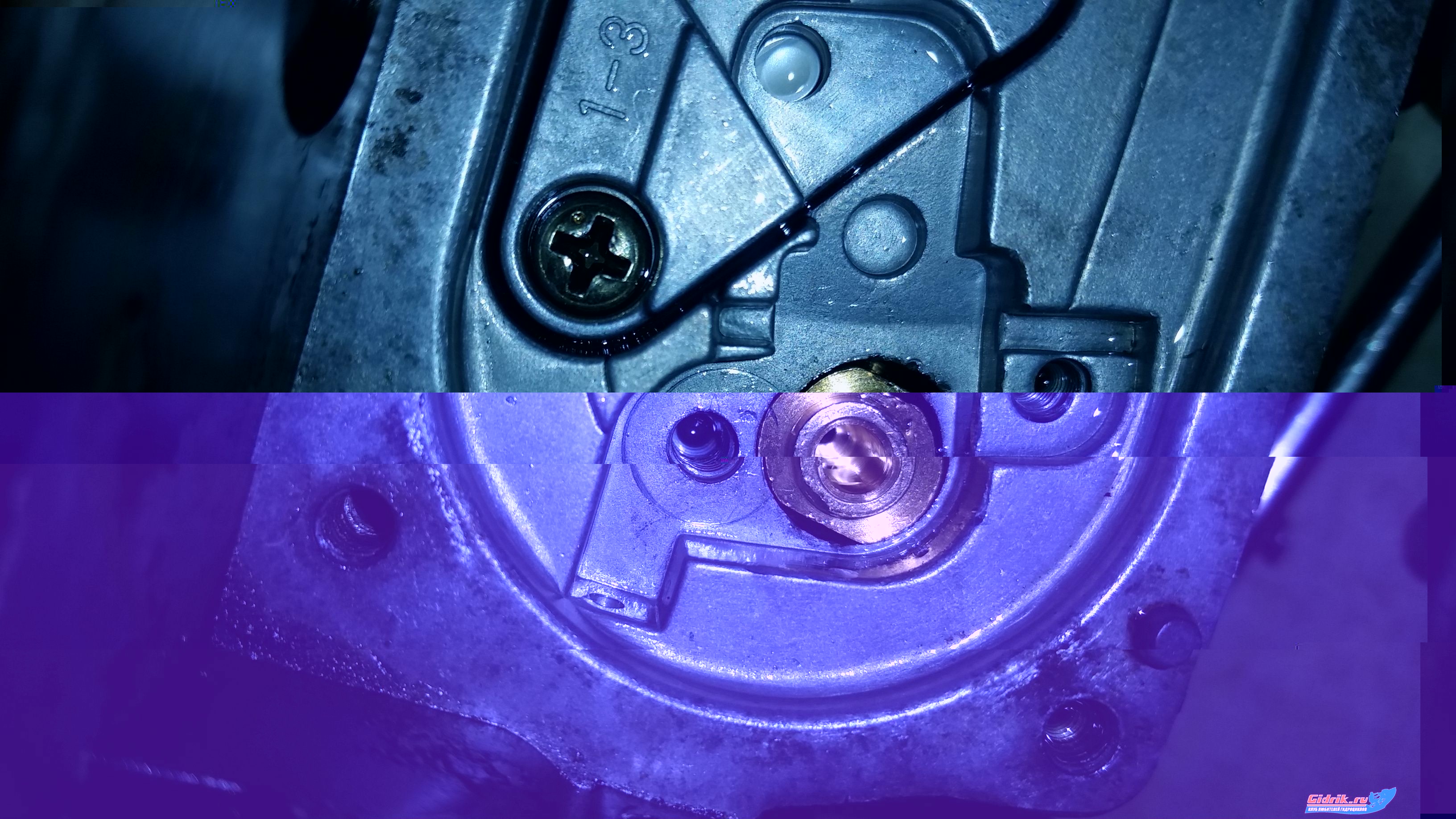

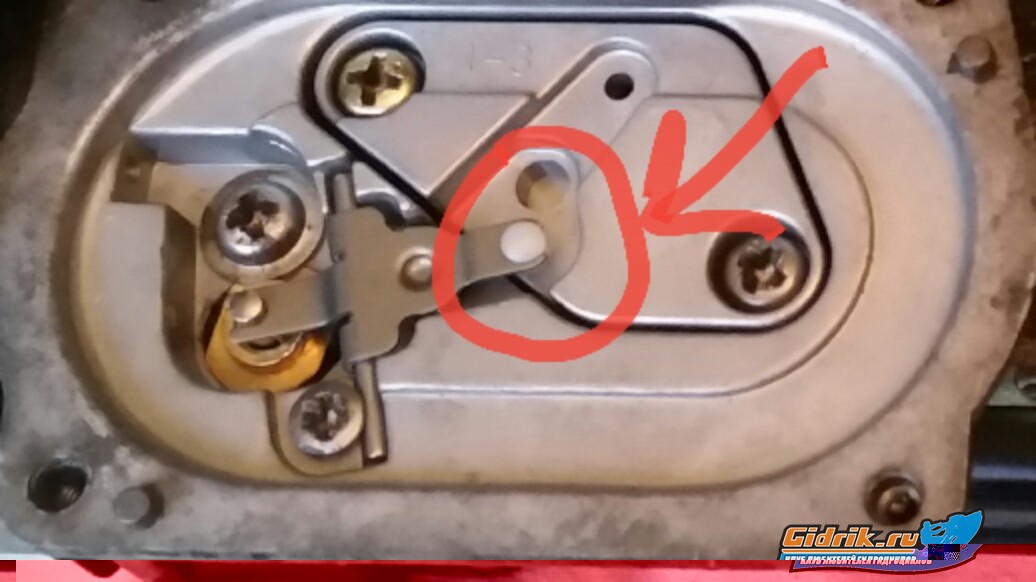

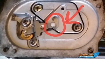

Фото камеры поплавковой
Комментарий к файлу: Гну ваерх этот лепесток. Ближе к мембране. Чтобы меньше наливало в поплавковую камеру
2016-08-25 13.50.17.jpg [ 95.65 КБ | 9498 просмотров ]
СообщениеДобавлено: 25 авг 2016, 06:55
Помоему наоборот нужно гнуть, чтобы меньше лило
СообщениеДобавлено: 25 авг 2016, 07:02
Сообщения: 1038
Имя: Виталий
Откуда: Хабаровск
Благодарил (а): 66 раз
Поблагодарили: 50 раз
да похоже ты прав!

Проверил на воде. Никаких изменений. Третий так и льет. 5300 оборотов

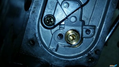

Чем вытащить этот клапан ?

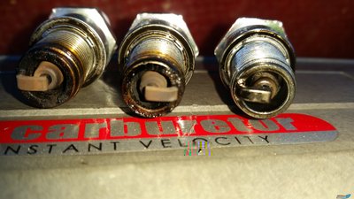

Сегодня я снимал и ставил карбы 4 раза. За это время гнул лепесток запорного клапана. Первый раз было получше. Обороты выросли с 5200 до 5450 и скорость с 54 до 57. Км в час. Второй раз сильно загнул и цилиндр почти не работал небыло бензина. Все последующие подгибы ничего не дали. Как быть? Как уменьшить поступление бенза в поплавковую камеру. ?
Комментарий к файлу: Свечи после сегодняшних покатушек
20160827_182607.jpg [ 2.56 МБ | 9466 просмотров ]
СообщениеДобавлено: 27 авг 2016, 21:44
да Бог с ним, что заливает, обороты то не сдвинулись.
Может стоит дальше посмотреть, хотя бы клапана лепестковые.
