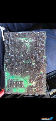

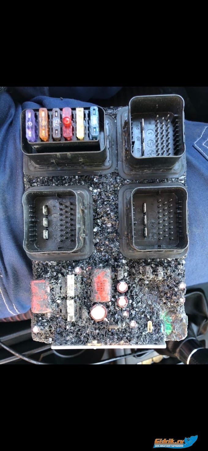

Здравствуйте ,приключилась беда, гидроцикл не реагирует на ключ и кнопку стартера,преды все проверил,разобрал мозги ,но не могу найти защитный диод, подскажите пожалуйста где он находится.gtx 951 карбюратор
Жесть. Надеюсь мне не предстоит это пройти.
В какой-то цепи ЭБУ КЗ появилось.
