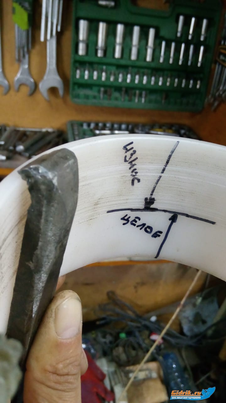

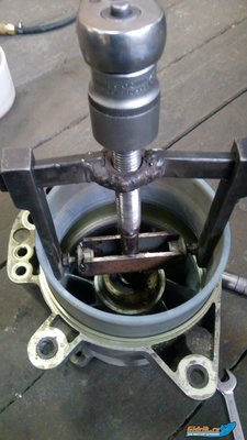

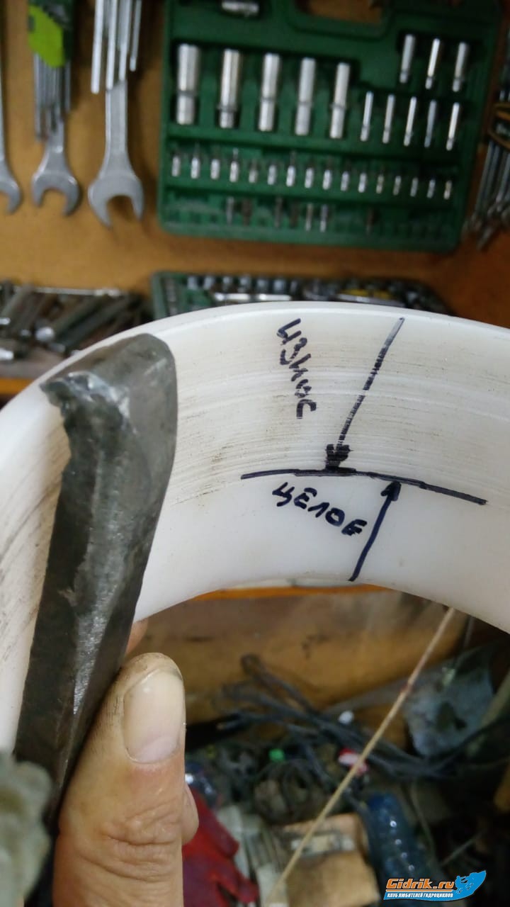

Юрий Селиванов писал(а):
Модернизировал сьемник для аккуратного извлечения кольца, потом перевернул кольцо и вставил назад(изнашивается всего60%).эксперимент удался, гидрик едет 112 по спидометру.
А у кольца есть за что его зацепить? По идее там же не должно быть выступов. Кавитация и всё такое)
 Заголовок сообщения: Re: Ремонт импеллера
СообщениеДобавлено: 24 май 2019, 11:39
Тезка как то так, получилось нормально без задиров, царапин, да и цеплял все равно за выработанную сторону.Если и не получилось бы, новое кольцо есть.
