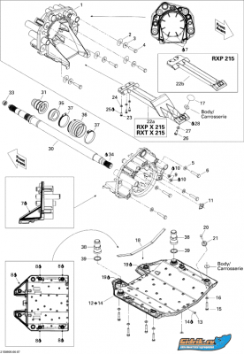

друзья подскажите плиз ! немогу снять ось ! как она разединяется !? там резьба или просто шлици!?

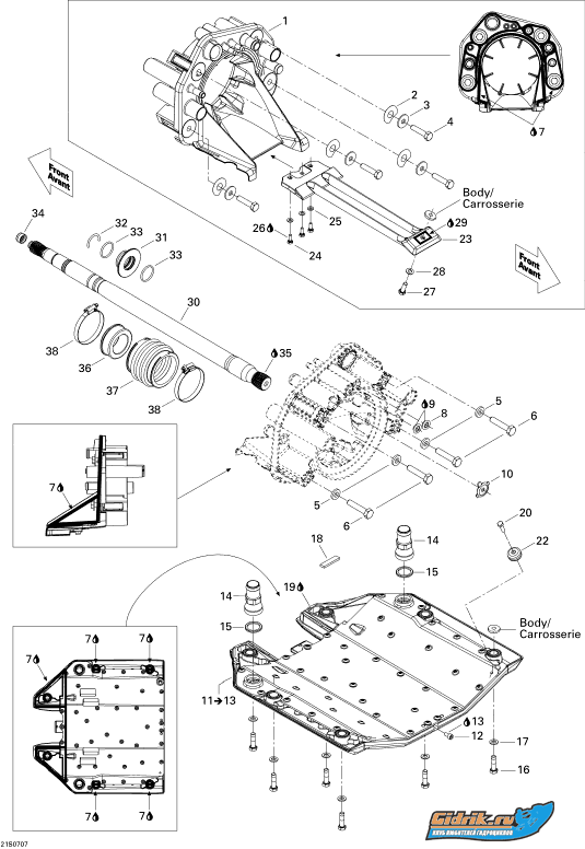

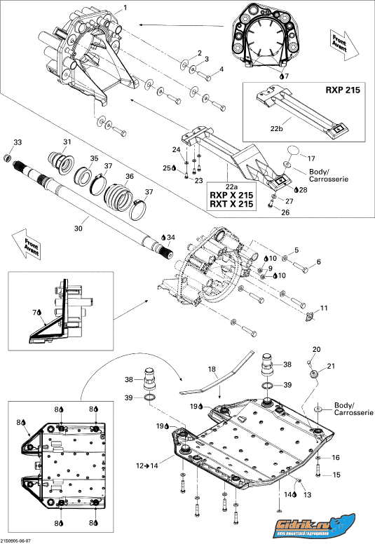

смотря какой год. 9 или 10 гайка с левой резьбой 31. другие года стопор32 под31 шайбой. оттягиваеш в сторону водомёта и снимаеш.
convert.png [ 49.17 КБ | 4086 просмотров ]
convert1.png [ 50.94 КБ | 4086 просмотров ]
