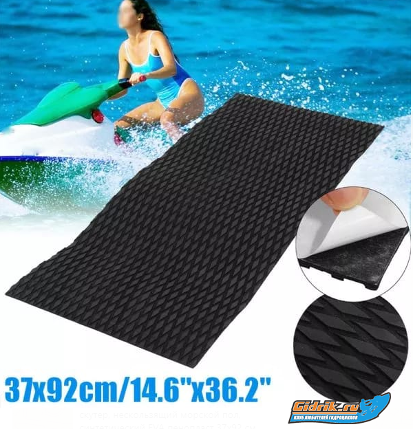

Добрый день!
Подскажите пожалуйста, может кто уже приловчился, как можно очень грамотно вырезать полики чтоыб они попали точно в свои пазы? Как на заводе не притендую но пару раз клили, получилась шляпа и они еще и отклеились.
Я думал сделать картонные накладки и по ним уже вырезать после того как подгоню
Прикрепил картинку, полика который был куплен.
Снимок3.PNG [ 450.59 КБ | 5609 просмотров ]

это гидротурф купленный на али? Я такой клеял-идея с выкрайками из картона-правильная и рабочая.Но Я когда так делал-увидел что при наклеевании материал немного стягивает и поэтому лишний 1мм с каждого края шаблона лишним не будет
Спасибо большое за подсказку! Попробую! А по поводу обработки поверхности и клея?
Обработка - снять весь клей и обезжирить? Клей какой лучше брать?

Я клеил плюшку каким то полиуретановым клеем , держит заплатки отлично , от воды не размокает , и заплатку потом уже не оторвать
