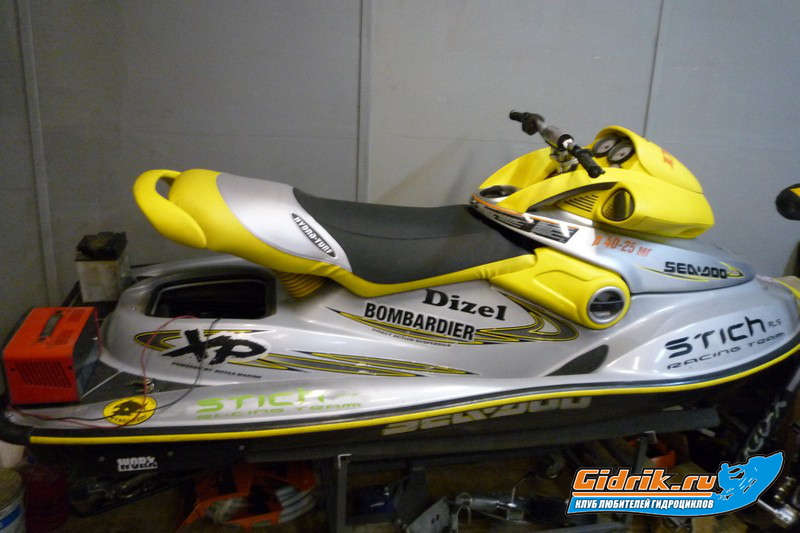

Готов поделиться опытом по легендарной тачке XP, а то стал забывать :oops:
И ПРОСЬБА В ТЕМЕ ПРОСТО ТАК НЕ СРАТЬ!!!
Мотор настраивался на стенде! мощность 154 л/с!!! - есть фото и видео испытаний.
Мощность увеличена за счет: головки, клапанов, зажигания, жиклеров, фаз газораспределения!
Улучшайзенги:
поршня Prox -1-й ремонт
шатуны Prox
голова ADA Recing
клапана V-Force (карбон)
фильры Riva
седенье Hydro-Turf
винт scat trac
спонсоны и решетка Worx
руль Umi
ручки Oda
газулька Umi
Бензин жрет АИ-95, но я лил только 98, мотор мягче работает!

СообщениеДобавлено: 17 ноя 2011, 22:04
ну чё сказать красава...... а можно полюбопытствовать, какой бензин треба???
зы, и еще оффтоп, какой мот планируете делать???
СообщениеДобавлено: 17 ноя 2011, 22:08
ааа, и вот еще, тк планирую брать второй аппарат (возможно яму) на XP, вдвоем как? (мой вес 75, телко 55-60).
и ценник у Вас, по сравнению с ямой, более чем привлекательный...

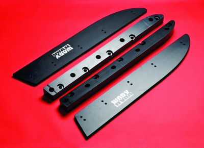

СообщениеДобавлено: 18 ноя 2011, 12:22
Спонсоны - научат ваш гидрик поворачивать как Феррари.
Гидр перестанет разворачиваться задом наперед :D
Можно заколхозить самому из листа текстолита 7мм и проставкой из фанеры...

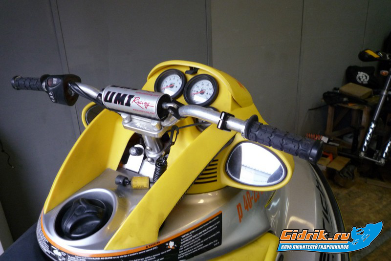

СообщениеДобавлено: 16 окт 2012, 16:04
Рулевое, не скользящие ручки и курок газа под указательный палец - это просто sex!!!
Фото0146.jpg [ 271.9 КБ | 21341 просмотр ]
Фото0148.jpg [ 195.08 КБ | 21341 просмотр ]
