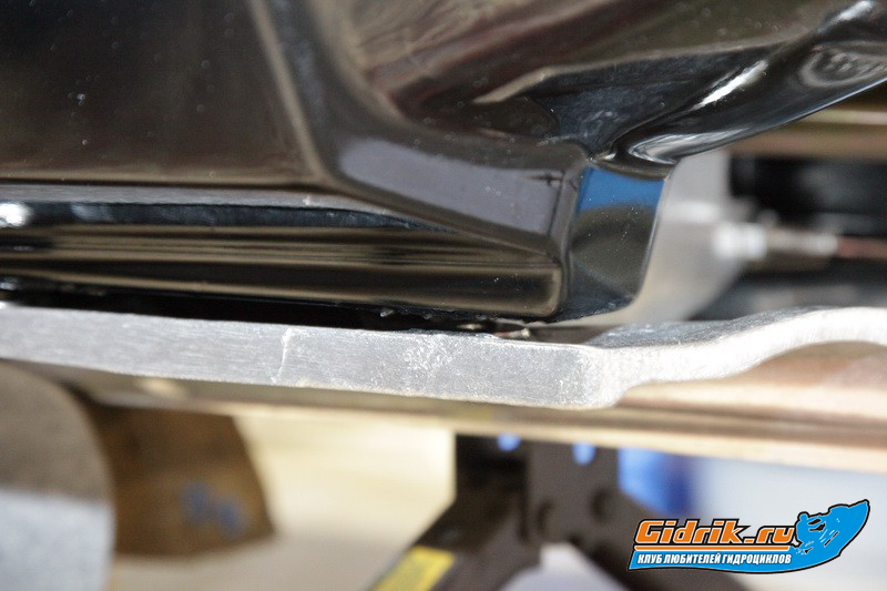

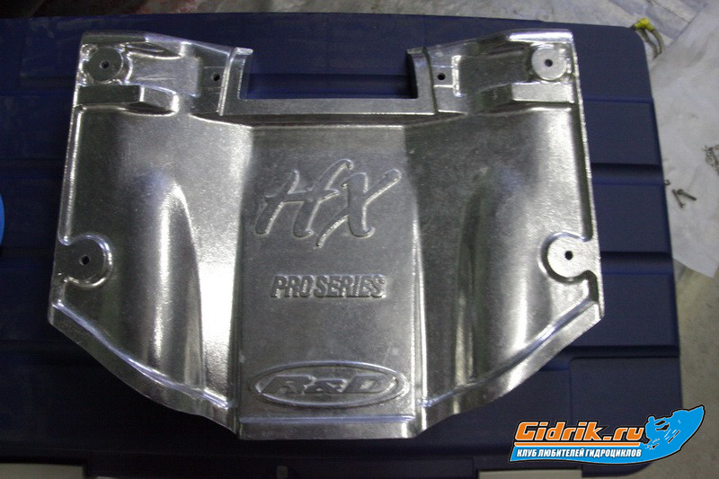

Помоги! Только что пришла плита R&D, но при установке на посадочные, она упирается в нижнюю часть крепления помпы. Есть зазор порядка 7 мм. Может я не ту плиту заказал? У тебя как получается?

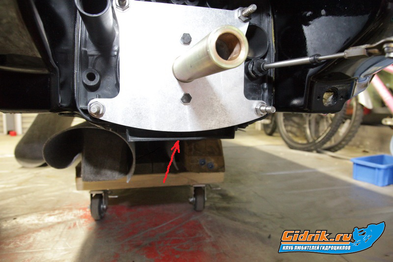

Вот эта кромка. Плита вплотную становится. То ли я что то не то делаю....

СообщениеДобавлено: 17 июл 2012, 21:55
так и есть упирается... шайбы надо подложить под заднее крепление.
и хорошего герметика (с хорошей адгезией) побольше под болты...

СообщениеДобавлено: 18 июл 2012, 06:00
там еще вот в чем дело, даже если впихнуть плиту, как есть, тогда креставина сопла, будет в потоке, причем значительно... сопло правда эрдешное...
а нарушение балансировки, думаю незначительное, можно скорректировать тримом...
фотки выложу, я таки вкарячил водомет, проточив плиту, но это не есть гуд. (у меня еще одна есть :D )

СообщениеДобавлено: 18 июл 2012, 11:33
вобщем погонял с новой плитой, тока, как я и говорил, креставина в потоке :( пока не поставил шайбы. :(
но, увеличилась маневренность, (хотя о ожидал увеличения стабильности на прямой), теперь в "разворот на носу" - сам залетает :)
стал ездить задом (после разварота, если был запас скорости) и вроде бы несколько увеличилась стабильность, при заходе под углом на пологую волну. боком неплохо идет.

СообщениеДобавлено: 18 июл 2012, 12:18
совет... на герметик вначале не сажай,а все наживи и примерь...
и еще, шайбы надо будет подобрать так, чтоб корпус водомета свободно проходил, с утановленной плитой. а так либо корпус водомета подтачивать либо плиту, либо все вместе...
