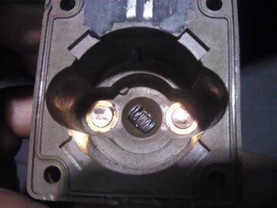

Суть такая когда это реле работает в нутри есть дуга, она при помощи электроэрозии разрушает контакты, которые к моему удивлению в таком важном элементе сделаны БРПшцами - хуже китайцев....
Симптомы - запуск стартера через раз или хуже, вяло крутит, не крутит вообще....
Там по реле отработало свои 10 запусков и хер на него, что пришлось нажимать по 5 раз на 1 запуск....

9. Пользуя дремель зачищаем контакты, полируем за нехуй делать :)

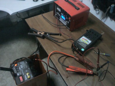

Проверить можно подключив вместо стартера нагрузочную вилку чем "жирнее" тем лучше, акум автомобильный можно.
У меня в мастеской на удивление не оказалось акума, я запитался от пускозарядки.
Вложение:
IMG_20130508_084154.jpg [ 480.04 КБ | 7507 просмотров ]
Для управления реле - пользовал зарядик.

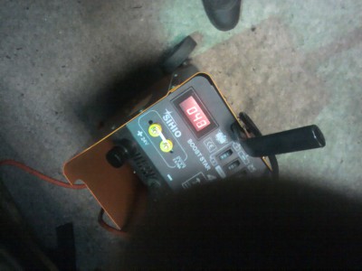

Итог ток 48А, при 15в. = 0,72 Kw почти стартер.

Еслиб вилка была помощьнее думаю 100-150 ампер реле спокойно передало.....
Мое имхо, родное реле - неибически хуевое, при том что гидры заводят раз на 5-10-15 минут, ресурса в них мало, по мимо этого контактная группа медь\сталь - имхо неибический фейл.
