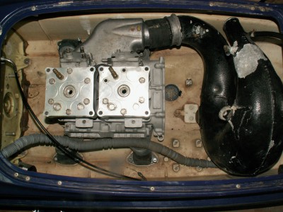

вроде от 760 подходит, от 800 не знаю.
СообщениеДобавлено: 27 апр 2013, 20:00
На бластере и SJ моторы идентичны. Это 700 и 760.
800-ка,которая 120л\с,это совсем другой мотор.Ставилась на бластер 2. На SJ в стоке не шла.Но кулибины её в SJ впёхивают,переделок там всё таки дофига получается.

Примерно вот так.
стоячка.JPG [ 1.1 МБ | 9838 просмотров ]

ALEKS писал(а):
Примерно вот так.
Можно еще раз, этот мотор от чего??? Выхлоп будет только вперед??
СообщениеДобавлено: 02 май 2013, 02:16
Сообщения: 721
Откуда: Омск
Поблагодарили: 9 раз
Митяй писал(а):
ALEKS писал(а):
Примерно вот так.
Мотор Gp800 Yamaha 120л.с.С выхлопом пока не разобрался .Есть вариант и вперёд и назад повернуть .
Сейчас на растаможке лежит выхлоп на каждый цилиндр по трубе +35л.с.Если получится его впихнуть ,то будет гут)
так значит по размерам встает "как там и был"?

В GP 800 и BLASTER-3 один и тот же мотор!
По размерам он больше,а значит в корпусе свободного места станет совсем не станет :)
крепления у 800 ки другие,треба руки прикладывать ,чтоб переделать.
Это для начала только :)
