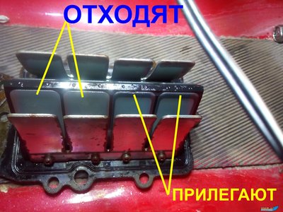

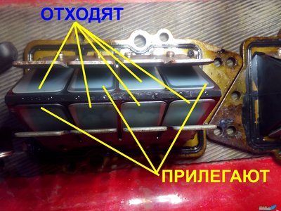

вопрос - можно ли перевернуть клапана зеркальной стороной , чтобы зазоров не было ? кто нибудь пробывал ?
проблема - не развивает обороты , на холостых работает , под нагрузкой как будто троит , давление 1-7.6 , 2-6.8 , 3-6.4 , свечи поменял , карбюраторы проверил ,все мембранки чистые , фильтра тоже , топливный фильтр поменял ,
может какая блокировка по зажиганию срабатывает , знает кто ? наверняка они там есть , есть у кого схема эл.проводки ? или подскажите ссылку.

я менял

ну и как результат ?
просто у друга на полярисе 99г. примерно такие же , и тоже некоторые пропускают, так вот ему пришёл рем.комплект и у них не написано где низ , где верх , так вот и родилась идея перевернуть.

[quote="Констангтин"]вопрос - можно ли перевернуть клапана зеркальной стороной , чтобы зазоров не было ? кто нибудь пробывал ?
Попробуйте переверните иногда помогает ,но не надолго.
