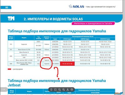

Таки Tapered или можно и 144 мм брать, что повыше в таблице?
Вот, картинка побольше:
Безымянный.jpg [ 841.87 КБ | 10591 просмотр ]
СообщениеДобавлено: 30 авг 2016, 22:38
Родной, судя по схеме стоит 6M6-51321-00-94
И как его блин расшифровать не пойму, и тырнэт не подсказывает

но из доработок только хороший карб от 61х и снятый ограничитель оборотов....
значит 12/17? а ещё советовали 9/15
забей в поиске hooker 9/15 он дороже реально.На старых были 138 водомёты по мерий диаметр своего.
Это 144 , но померий не долго приложить линейку.Если 144 то смотри солас конкорд, или скат трак свирл,12/17.
СообщениеДобавлено: 30 авг 2016, 22:47
линейку прикладываем к правилу с 6-ю лепестками? верно? про него написано 144 мм?
я могу и разобрать всё нах, это не долго и перемерить
СообщениеДобавлено: 31 авг 2016, 08:03
Притормози,Петя,на твоей лайбе может быть 138мм водомёт. Ставились такие на них,а там с винтами более проблемно. Промеряй.
да статор водомёта турбина,внутренний диаметр.Вспомнил я про один хороший недорогой винт Nujet Ym-a5.0 номер для твоего мотора.

Снизу сфотай заборную решётку,с плитой. Если они одно целое-водомёт138,можешь и не разбирать:-)
СообщениеДобавлено: 31 авг 2016, 12:34
Не не , плита под насосом отдельно снимается, решетка не яаляется единым целым, они даже цветами разные
