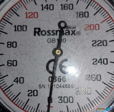

Привет друзья форумчане! Подсеажите плиз кто решил проблему с настройкой карбов? А суть использование мед. тонометра для настроя открытия игольчатых клапанов. Скажите- блин крути ЮТУБ, крутил там всё на пендоском языке, потому и к вам совет держу. На форуме таблицу по PSI регулировке скачал а смотрю как баран на новые ворота. Там золотые,серебро, мат иглы да и по граммам, что кому неведу! Летом перетрусил карбы с заменой полного ремкомплекта с игл клапанами а толком ненастроил вот щас и заморочился.Кто то на форумах пользовал этот девайс поиском найти немогу не на нашем не на соседнем сновмобиле но точно помню гдето было! Короче клапана 1.5 грамма какой показатель должен быть на этом монометре если он конечно пригоден для этих целей.

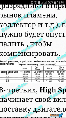

Не уж-то вопрос глупый или спросил непавильно? Поясните хоть по русски неучу что в этой таблице для моей гидры!

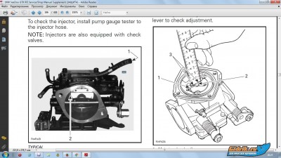

Если резинки на иглах целые и карб прочищен, тогда и держать должны, .... Это я к тому что может и много суеты с этими манометрами... имхо - - - - И язачек перекладины иглы должен быть на одной плоскости с поверхностью - проверить можно с помощью ребра линейки, если что не многократно подогнуть

Опробовал работает. Думаю описывать составляющие нестоит. Это есть у каждого! Вот только подскозал бы кто сколько пси---хов мне надо. Карбы BH-44, иглы 1.5 грам, мож это и не вес но на сёдлах выбито так.

Я тоже в той таблице ничего не понял, я один шланг перижимал, и .... и непомню точно... У меня не ниже 2 бар срывался он...

Друзья а расталкуйте пожалуйста с этими развесовками и цветом клапанов? Если с давлением открытия кое как можно определиться ,то с весом и цветом ни в одной теме нет ничего!

1.5 это отверстие в седле иглы.По цвету различаются пружины.Теперь я думаю ты понял как пользоваться таблицей?

Конечно не правильно перевел переводчик.В таблице с одной стороны размер седла(пох какой цвет иглы и седла), с другой цвет пружины (пружины отличаются по цвету и силе сжатия),допустим твоё седло 2.0 пружина цвет матовый метал получается 25 PSI давление .

Лёш если я правильно понял каждый деаметр отверстия седла под свою мощ ДВС и карб. И сразу звиняюсь за дезинформацию попутал 2.0 это жиклёр а сёдла на обеих комплектах 1.5 и пружины серебро то какое по таблице должно быть пси 43 или 32? Во арифметика для двоичника! По многим постам на форумах по настройке карбов всё сумарно от 30пси + - до 17 минимум. Чёт большой разбег. Да и чо там в таблице тогда за грамы от 115 до 65? По давлению думаю,-коромысла вровень как в магуале а пружины они новые уравновесить 32 пси. Поправте ежели не туда мыслю.

У пружин сила сжатия в граммах .У тебя в гидре все в стандарте? тогда особо не заморачивайся ставь правильно язычок и мерий давление, оно должно быть ровное на обоих карбах это ВАЖНО. Цитата: коромысла вровень как в магуале а пружины они новые уравновесить 32 пси. да правильно.
