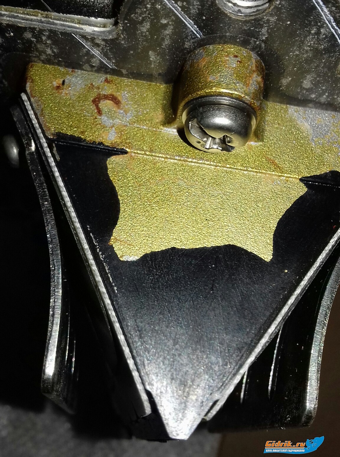

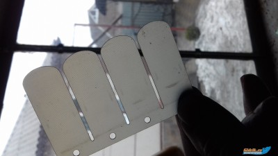

Вот
Комментарий к файлу: МОИ
20170225_102629.jpg [ 341.32 КБ | 10368 просмотров ]
Комментарий к файлу: НОВЫЙ
20170225_110319.jpg [ 407.76 КБ | 10366 просмотров ]

Цвет такой же как проставка на новых да и материал на вид один в один!
А ещо вычитал но емогу найти где, они ставятся без ограничителей! На мотолодке вот нашол обзор на их подобные и фото комплекта тоже только прижимы.http://forum.motolodka.ru/read.php?f=1& ... &t=1379365

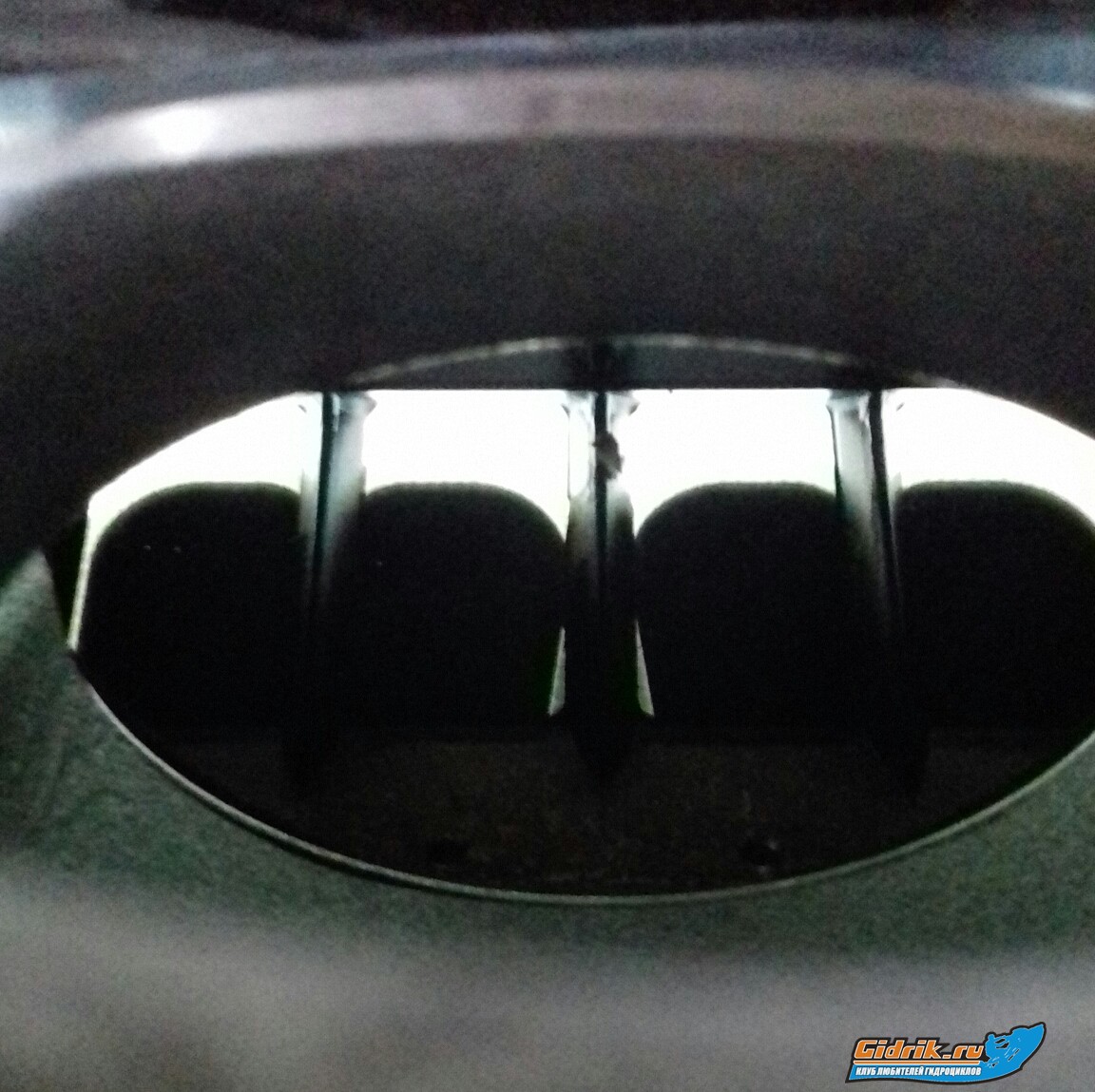

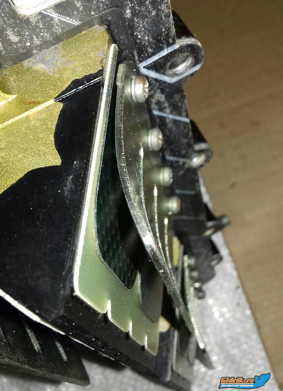

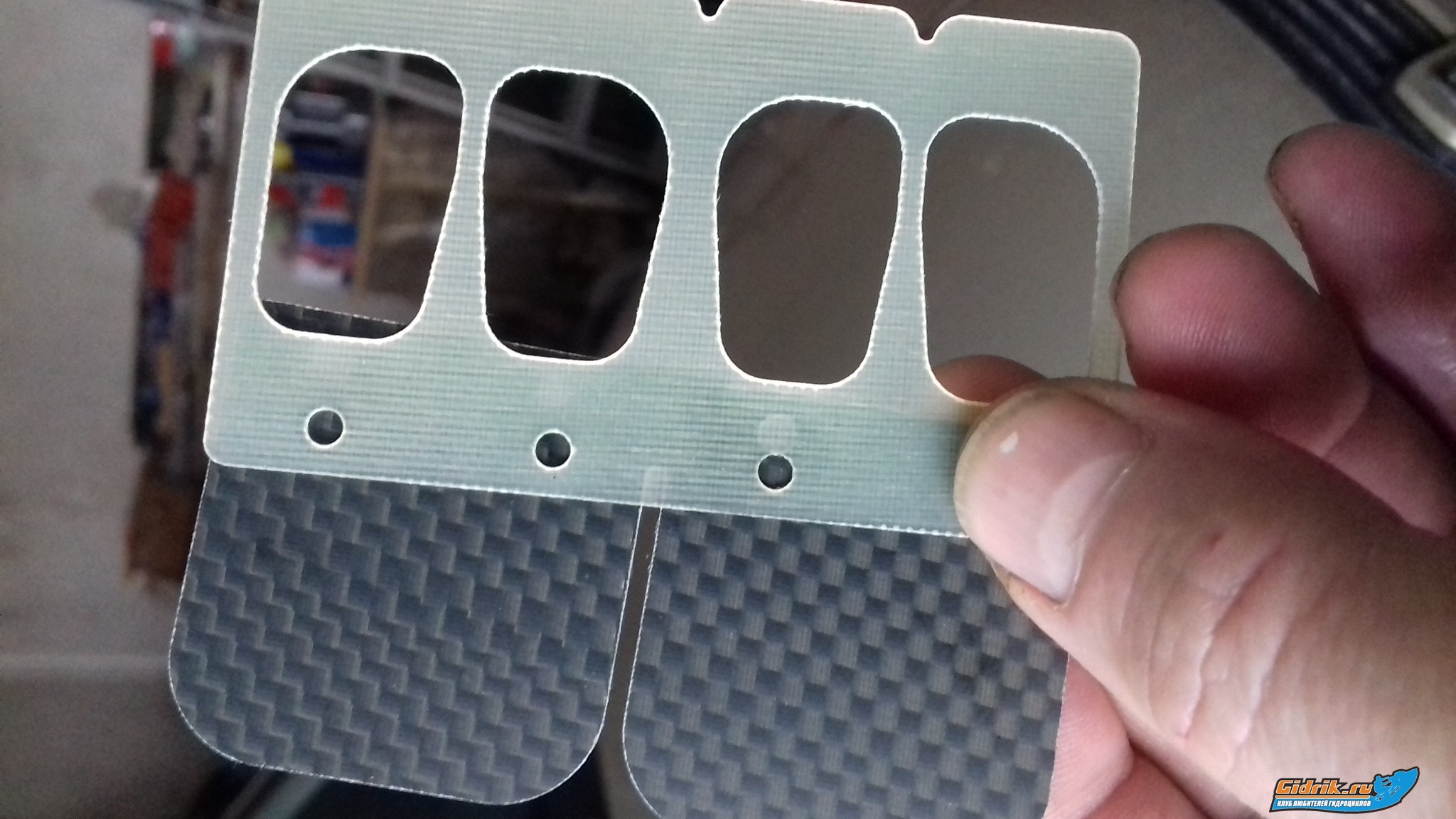

Лёш где смотреть касание? На закрытых его нет а на открытых то как порвериш упираются ли в оганичитель! Может с 1.2 двигла поставить зазор? По мне так разряжение на окнах с таким пропускным будет больше и на открытии лепесток будет уператься, имхо. Так как по радиусу огранечителя касание будет чуть ниже центра огранечителя, следственно прпускная способность зажата. Открытие 2 ступени та что белая перекывает окна домика её толщина 0.6 мм , на сколько она откроется, если с такой толщиной вообще откроется. Лепестки карбон сдвоеные 0.4мм, родные 0.5. Вот и думаю надож чемто компенсировать разницу толщин и угла открытия. По смылке твоей последней тожэ неизвестно какой зазор там надо, по виду огранечители вообще гнуть надо.
Комментарий к файлу: Вид изнутри домика разница окон
20170226_191626-1.jpg [ 252.1 КБ | 10333 просмотра ]
20170226_190131-1.jpg [ 416.66 КБ | 10332 просмотра ]
20170226_190043-1.jpg [ 581.72 КБ | 10332 просмотра ]
Screenshot_2017-02-26-19-39-00-1.png [ 170.95 КБ | 10332 просмотра ]

Лёш рассмотрел повнимательней по ссылке,походу там 2 комплекта окон, на огранечители уж никак непохоже!
Комплект тот что слева окна один в один с моими.

Что нарыл , на 61х комплекты идут с пластинками , на 62Т 701,760 комплекты без железных пластинок значит ставить упоры надо.Про зазоры ничего конкретного не нашёл, я бы сделал так померил от края карбонового лепестка до упора и по мануалу.

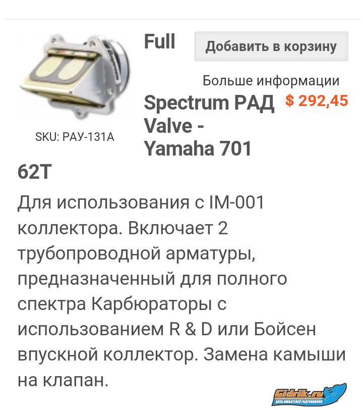

И я вот нарыл. 62т без упоров.
Screenshot_2017-02-27-09-53-23-1.png [ 158.31 КБ | 10308 просмотров ]
