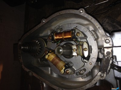

СообщениеДобавлено: 01 мар 2017, 16:08
Сообщения: 129
Имя: Дмитрий С
Евгений Владимирович писал(а):
понял Вадим. еще бы носом в эти сальники, где вот они на двигателе))))
Комментарий к файлу: Сальник он там )))
image.jpeg [ 1.12 МБ | 6996 просмотров ]

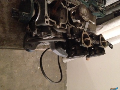

СообщениеДобавлено: 01 мар 2017, 16:11
Сообщения: 129
Имя: Дмитрий С
Найди сальник новая игра ))
Комментарий к файлу: И тут тоже сальник )) сам найдёшь или обводить нужно ?
image.jpeg [ 1.45 МБ | 6994 просмотра ]
