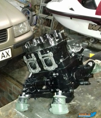

СообщениеДобавлено: 06 мар 2017, 23:37
Готов конструктор!!!
8) :Yahoo!:
20170306_223034-1.jpg [ 346.31 КБ | 9271 просмотр ]
Последний раз редактировалось Anatoliy11 25 янв 2022, 00:23, всего редактировалось 2 раза.
СообщениеДобавлено: 06 мар 2017, 23:43
ВСЁ, комплект?
Ставь и дёргай?
СообщениеДобавлено: 06 мар 2017, 23:51
В лодку вкинул. На днях понюхаим дым проделанной работы.
СообщениеДобавлено: 06 мар 2017, 23:53
сам собирал или фирма?
СообщениеДобавлено: 07 мар 2017, 00:24
Петь фирма (УМЕЛЫЕ РУЧКИ) :P
20170306_232305.jpg [ 349.94 КБ | 9267 просмотров ]

Мне кажется ,или рубашка к выхлопному коллектору забита нах? Ну судя по картинке
