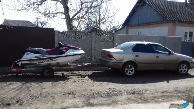

Ну что готовы,- принимайте и обсуждайте видос и пару фото. Сегодня ветерок, забивает звук. https://youtu.be/O57XiJXE9wU
Второе видио ещо грузится, скорее всего скину его в клубный фотоальбом, да и сюда может.
Комментарий к файлу: После получасовой покатухи.

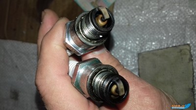

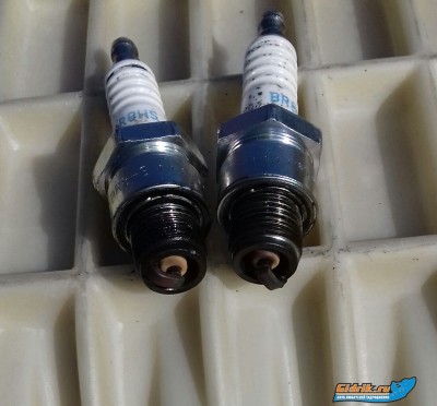

20170311_140715-1.jpg [ 192.97 КБ | 8074 просмотра ]
Комментарий к файлу: Поджал ещо на 1/8. Второй осмотр через 1 час после первого.

Последний раз редактировалось Anatoliy11 12 мар 2017, 08:44, всего редактировалось 4 раза.

По свечам я бы по 1\4 отвернул Hi. По левой свече точно.На втором фото по нижней.
Последний раз редактировалось koks 11 мар 2017, 21:34, всего редактировалось 1 раз.

Как по мне,ты долговато его на суше гонял без охлаждения
СообщениеДобавлено: 11 мар 2017, 22:01
Да, знал что будет пинок за это. :oops: Ну тфу, тьфу 3 раза не моя зараза, обощлось. Масло то ХАДО :roll:
По свечам думаю нагрузку надо. С низов при нажатии типо если брать 1сек. (раз- и) то подрыв огонь, но если только раз без (и) то глохнет полный провал. Винт L уже 2.5 оборота.
Протошнил бак с перекурами, вечером пару раз попробовал на высоких пару секунд. 2 сек лупит в отсечку 7200, и провал или захлёб 6500-6800 мычит с перебоями.
Игольчатые в карбах на 35 psi пружины коромысло вровень, есть на 24psi пружины. Какие мысли? :Search:

Hi сколько? выше писал надо открутить судя по свечам.
