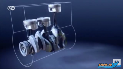

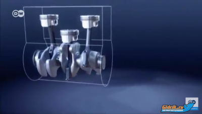

Разобрали полностью двигатель, проверили коленвал на градусы,проверка показала что все нормально, мерил по маховику каждый поршень стоит под 120 градусов. Но все равно у меня какие то сомнения, так как до этого я мерил и было так один в вмт ,два остальных внизу на одном уровне. Сейчас все не так те что внизу стоят на разных уровнях. Не знаю как именно должно быть. На одних форумах пишут что должен быть два внизу на одном уровне и один в вмт. Хотя по градусам если мерить то все в норме. Может кто имел опыт с такими измерениями?

https://youtu.be/8Fa8jLDOGcg
Может что то прояснит)))
Конкретно нескажу, судя фото, видио 2а против 1го

это четыре такта=)

Ну и чо что 4т. Молодец вспышки посчитал! А вопрос то в провороте шеек по колену))) или в 2т на 3 цилиндра они в одну сторону сдвинуты? :P
СообщениеДобавлено: 06 апр 2017, 17:02
"мерил по маховику каждый поршень стоит под 120 градусов." -так должен быть собран коленвал на яме 3 цил.каждый поршень покажет только одну вмт.если конечно градусы выдержаны и колено не прослаблено...щеки,середина.

Посмотрел видосы на ютубе как разбирают двигатели эти. Все так же как и у меня один поршень если в вмт стоит то два других находятся внизу и на разном уровне. Значит все правильно я намерил. Колено правильно собрано и это радует=)

градусы померяй...120 разворот на каждом если провернуло щеки хоть чуть -не будет работать.

Хоть ВМТ хоть НМТ 2 на одном уровне))) Нарисуй круг и раздели на 3 и крути покругу 1 точьку верх,низ на каком уровне по горизонту окажутся остальные 2)))
Каждая точька твой поршень. Чо тут непонятного? 3и по 120%=360% какой в пи...де разный уровень :evil:
