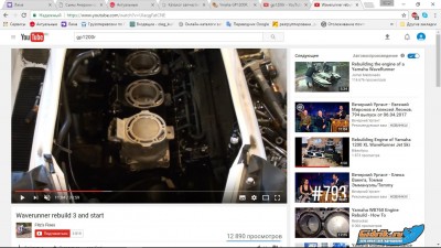

Да все я померил по маховику везде по 120 градусов. Я знаю что когда рисуешь круг на бумаеге получется два на одном уровне. А по факту получается по другому.
СообщениеДобавлено: 07 апр 2017, 10:50
Смотрите. один в вмт а два других на разных уровнях. Точно так же и у меня.

Факт один - геометрия))) и дай ссыль на видио. Если оно на русско языке!
Есть ещо такое как маятниковый ход. По горизонту он есть в вмт по вертикали нет. При этом все узлы без люфтов. Пару мм по горизонту это переход с вмт в нмт поршень стоит а вертикали двигаются так как они смещены от оси. Короче просто значит ты гуляеш по этому ходу. И дай бог чоб так и было))) :beer:
СообщениеДобавлено: 07 апр 2017, 11:40
Да это не русское видео, в youtube пишите gp1200r и там их много.
СообщениеДобавлено: 07 апр 2017, 18:06
Да и без видио видно по отблеску поршень не в ВМТ, как минимум 1-1.5мм. Видос видел раньше. И неизвесно по какой причине размолотило у них 1 целиндр.
Если уверен что все по 120 градусов - собирай и радуйся)))
