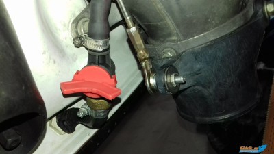

Нафиг фонтан на корме? нормальные пацаны ездят без него...). 0.5 л\с в воздух...).

Привет Юр! Так то пацаны...)) а я то дед ,взял и краник пластиковый от капельной системы вкорячил)) - а чо детям инересно)))))) :wink:

Когда ямахи были я просто шланг сдергивал с корпуса водомета чтоб фонтан не мешал лыжника или ватрушку таскать.а так фонтан мне нравится,сейчас на BRP нет его и как чего то нехватает

доброго дня всем!фонтан на яме далеко не декорация,а служит сигналом для других байкеров ,что рядом гидра.в случаях когда на море штормец ...и ты попадаешь между волн в яму.
