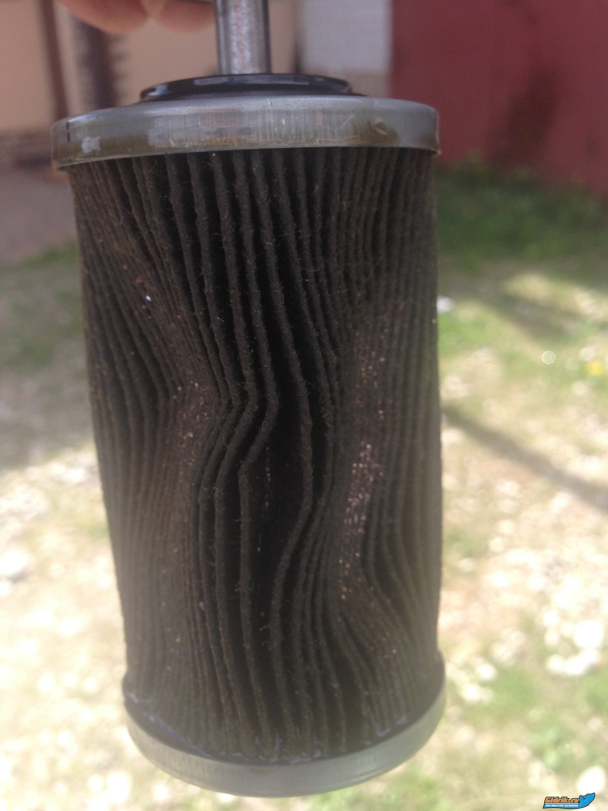

Приветствую всех форумчан и прошу помощи!
Начну с начала . и так купил б/у BRP RXP 215 2006 г. зимой ( кота в мешке ) правда не очень дорого. ну с техникой я на ты , но всеж это незнакомая.и началось. Я конечно не знаю как можно так с техникой но прежний хозяин просто его убил. поменял водомет полностью в сборе так как тот был уже совсем убитый, пришло тепло спустил на воду и началось .
1 вылезла ошибка РО 326- ну поменял датчик детонации- опять на воду и о чудо поехал , резвый красота. Но не там то было 5-7 минут и начал пищать длинным гудком ,горит чек, лампа давления масла. и ошибка Р 1520. Проверил датчик давления масла в норме, работает , прозвонил проводку - в норме. Открутил масляный фильтр _ ужас, смяло как вакуумом во внутрь . поменял опять масло и фильтр но ошибка осталось .
Прошу помощи у знатоков как ошибку выкинуть не тоская его в Москву и от чего могло так фильтр смякушить?

капиталка.

Очень печальный симптом...
Стружка есть металлическая на фильтре?
viewtopic.php?f=93&t=5500&p=62546&hilit=p1520#p62546
Поиском пользуйся.

Вот и дело то в чем , стружки нет , масло чистое . сегодня еще сделаю переходник и проверю давление масло механическим путем.. отпишусь .. но вопрос - как снять ошибку с мозгов???

ЕСЛИ НЕ ТЕКУЩАЯ ТО ЕЁ НЕ БУДЕТ. ФИЛЬТР ПЛЮЩИТ ОТ ЗАБИВАНИЯ МЕХ ЧАСТИЦАМИ

фильтр плющит от попадания воды, возможно интеркуллер начал сопливить, отсюда и отсутствие давления
ага...и водички\эмульсии
IMG_2227.JPG [ 1.14 МБ | 11807 просмотров ]

Вот у меня такая же хрень .только еще сильнее и стружки вообще нету.
+1

Так ! Спешу доложить все исправили , дело было в фильтре масла. Теперь еще вопрос .. Сегодня спустили на воду . катался где-то час все нормально .. заглушил но заводится уже не смог... стартер на горячую не крутит.. АКБ нормальный новый. зарядка есть . дело в стартере??? Кто что подскажет???
