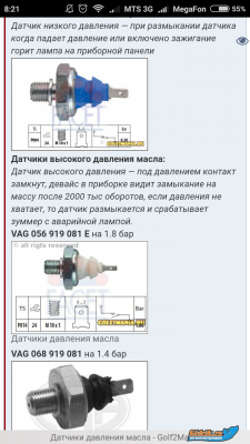

Такое на Фольксваген было .
Screenshot_2017-05-28-08-21-42_com.yandex.browser.png [ 364.56 КБ | 7249 просмотров ]

Вот тебе с номерами даже , и стоит 200 рублей)))

доброго здоровья форумчане наконец мой гидрик поехал
всё дело в датчике давл.масла (почему не извесно вышел из строя)
но зато узнал много нового интересного спасибо этому форуму
отдельное спасибо господам кто писал дельные советы
поставил датчик под номером 056 919 081Е(никита тебе респект и уважуха) с какого-то фольцвагена стоит 2$
проверил во всех режимах всё ОК
