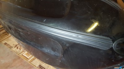

СообщениеДобавлено: 07 июн 2017, 10:01
Зарегистрирован: 25 май 2017, 21:10
Сообщения: 82
Имя: ТОля
Техника: ямаха
Откуда: челябинск
Установил вот такую хрень 1к обошелся
