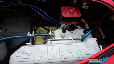

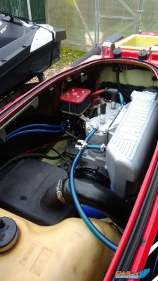

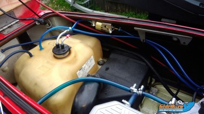

у меня думаю как на 700-ке было, то есть с водомёта на твою 5-ю точку, это начало, потом шланг одеваешь на 1 и ведёшь на 2, после одеваешь шланг на 3 и в выхлоп, всё.

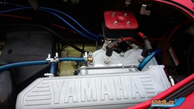

ПОЛНОСТЬЮ СОБРАЛ!!! ВСЁ!!!
%) :Yahoo!: %)
P_20170702_174558.jpg [ 147.37 КБ | 8710 просмотров ]
P_20170702_174732.jpg [ 244.49 КБ | 8709 просмотров ]
P_20170702_174845.jpg [ 160.1 КБ | 8707 просмотров ]
P_20170702_174753.jpg [ 202.07 КБ | 8706 просмотров ]
СообщениеДобавлено: 02 июл 2017, 19:03
Сообщения: 128
Open 800
Поблагодарили: 4 раза

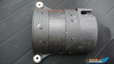

Пришлось снять бак и помыть. Заменить топливные шланги и поставил топливный фильтр от какой-то иномарки. Шланги купил модные прозрачные. Из маслобензостойких нашел шланг вентиляции картерных газов.
Собрал весь выпуск и охлаждение на новых трубках, хомутах и патрубках.
Почти все ямаховские патрубки заменяются мазовскими, совпадают изгибы и диаметры. Был очень удивлен))
Пришлось склепать защитный кожух над валом.
Чую еще надо заменить свечные наконечники. Кажется NGK делает отдельно наконечники. Если кто хнает какие, то напишите пожалуйста.
А так надо завести, отцентравать мотор и настроить карбюратор.
Заводить не стал... ссу... ещё сломается :P

Да работа огромная. Только вчера добрался до гаража и глянул как сделана система охлаждения. Посмотрел только второй бластер на котором мотор 62т. Там приход в выхлопной коллектор от него с другого штуцера на головку и в это шланг врезан тройник с которотго идет контролька. А с 4 на 3 как у вас тоненький шланчиг стоит и все. На новом с мотором 61 как то по другому вроде там кнтрольки нет.

Случилось чудо! Бластер завёлся! С полоборота!
Перепутал основной и резервный шланг из бака, но благодаря прозрачным шлангам сразу заметил.
Фантастика!

Но на этом хорошие новости закончились.
Есть проблемы
1. Внутри вовсю брызгает вода. Из под крышки гбц. Из штуцера, прокладки и ещё откуда-то.
2. Вода идет из выхлопа.
3. Сильно греется вал промежуточного подшипника. Очень сильно (((
Я в глубокой задумчивости.
Померил компрессию. Норм.
Обвел синим капли воды. Смущает вода на крышке, как она туда попала....

А разве не должна вода идти из выхлопной?Чем она тогда охлаждатся будет.Выхлопную вычеркивай.А вот вода на голове не есть гуд,так то она может и в котлы идти,если прокладка хреновая

Предположу что промежуточный греется изза отсутствия воды,будешь катать,будет омыватся водой и охлаждатся.Ну по крайней мере на кавасаки моем было так

да смазка на конце тавотница под шприц в мануале есть сколько кубиков качьнуть туда), по воде беда)) может поджать малеха голову

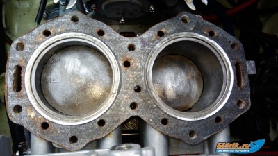

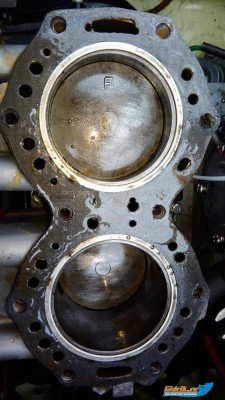

СообщениеДобавлено: 04 июл 2017, 20:48
Сообщения: 128
Open 800
Новая прокладка оказалась полным говном %)
Снял крышку, видны потеки по всему периметру.
Выкинул, поставил старую. Затянул болты, завел и .... сухо!!!
Нигде из под крышки не течёт....
Комментарий к файлу: Новая прокладка, течет везде, дырки не все совппли, пришлось довырубать
P_20170704_183025.jpg [ 233.47 КБ | 8627 просмотров ]
Комментарий к файлу: Старая прокладка. Никаких протечек
P_20170704_184147.jpg [ 228.66 КБ | 8626 просмотров ]
