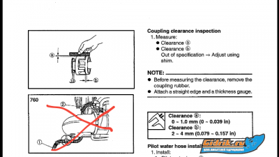

PafPi писал(а):
Minin11 писал(а):
Вал садиться в подшипник с небольшим натягом. На видео америкос показывает что вал с внутренней стороны должен выступать на 19.5-20.5 мм Не на всех гидроциклах так. На некоторых сидячих расстояние другое сталкивались уже. Вам просто нужно установить все и измерить расстоняние между приводной муфтой коленвала и муфтой пром вала зазор должен быть 2-4мм Если будет много то выпрессовывать или назад прессовать
Спасибо за ценный совет. У меня на промежуточном валу есть следы выработки, по ним и прессую.
Зазор выставить тоже достаточно просто.
Вопрос другой как проверить соосность мотора и пром вала?
Или даже не соосность а угол меджу пром валом и коленчатым валом?
В идеале они должны быть в одну линию....
Дим тебе это надо?
А выводится подкладками (13)

Конечно надо При выставлении неправильной соосности будет страдать дампфер.

Привет Дим! Сейчас только въехал про какой угол и соосность речь). Перелом по оси на полумуфтах, правельно? Два слесарных,инструментальных не строительных угольника с обротной стороны полумуфт на плоскость и сводиш. Конечно если место позволяет. Соаряжение на полумуфтах короткое, если подушки не убиты выставь по зазорам), демфер всё згладит!
Да, верно. Так и выставил. Спасибо за совет!
