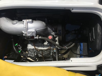

Воды очень много набрал за 15 минут, может из-за того что на земле много заводил и с графитовым кольцом что-нибудь произошло? Ещё снимал верхнюю резиновую часть глушителя, может теперь и там пропускает?

проверь прокладки выхлопа,вода может сечь там.могли раскрутиться болты,если не садили на фиксатор резьбы при капиталке

Откуда: Саратов
Сегодня опять спускал на воду, легушки которые откачивают воду были сильно забиты, почистил их и теперь полностью справляются.
первые минут 5 катания всё было хорошо, потом началось опять... смотрел на тахометр сначала крутил 6800, а как прогрелся после сброса газа даю опять на полный и он крутит ровно 4200 оборотов и отсекает, и иногда после секунд десяти-пятнадцати раскручивается резко опять на 6800, а может и вообще не раскрутиться пока не остынет на берегу.
Получается что мозги ограничивают его иногда, но при этом на приборке никаких ошибок не горит.
Может мозги слетели? Но почему тогда на холодную всё хорошо?
Смотрел его один мастер и сказал что по механике всё отлично, искать надо в датчиках или мозгах.
Если тащить к официалам на диагностику, то он не нагреется наверно до таких моментов...
Что с ним делать незнаю, может было у кого такое???

мозги не отсекают так

Тогда что отсекает? И ровно 4200?

4200 - на GTX RFI обороты открытия электроклапана на рейв-клапана. Если на этих оборотах он не включается то гидрик продолжает тошнить на этих оборотах а потом все хуже и хуже по мере засирания свечей.

Получается мне надо попробовать почистить этот электроклапан? Или только замена? В шланчиках видна немного грязь.

проверяй

Схема работы. Проверь обратный клапан в этой магистрали может заклинил тупо.

Проверять на заведённом?

просверли красные крутилки и внутрь смотри - визуально видно. при 4200 рейвы должны приподниматься
