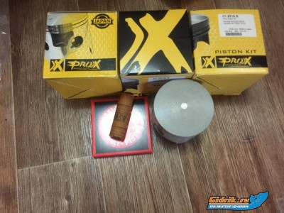

Приветсвую всех. Пришли поршни =)

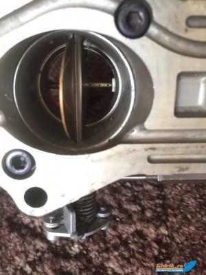

Разобрал старые карбюраторы. И немного не понял почему так и как они вообще пытались настроить их одинакого когда они вообще с разной конфигурацией.
И так получаем
1 карб игла 1.2 мейн 117.5 пилот 95
2 карб игла 1.2 мейн 117,5 пилот 87,5
3 карб игла 1,2 мейн 117,5 пилот 65,5
Буду собирать старые карбы по американским настройкам
110 Pilot jets, 1 turn out on low speed adjusters.
125 Main jets 1-1/4 turn out on high speed adjusters
1.5 Needle and Seat, 95 gram spring (Dull Silver) 42-45 avg. pop-off pressure.
Так же удалю ускорительный насос и уже увеличил отверстие на подаче и на обратке буду ставить ограничитель для создания давления.
Единственно не могу найти в россии пружину на 95 грамм, есть на 80 и на 115. Может кто подскажет где есть или у кого нибудь может есть?
Карбы которые пришли с японии с такой конфигурацией
pilot jet 95 - 1 и 3 carb, 2 carb 135 почему на втором карбе увеличен не понимаю=) Предполагаю так как стоит ускорительный насос и при нажатии полного газа впрыск идет на крайние карбы а 135 пилотом компенсируется это на среднем цилиндре.
main jet 140 все
pop off 30 psi
2.0 n/s
так же у них заменен штатный распылитель, на фото видно.
на них стояли заводские пробки я из высверлили и накосячил не на всех иглах смог посчитать колличество оборотов=( как всегда руки из одного места.
PCbIKYuhrfo.jpg [ 196.19 КБ | 6041 просмотр ]
Pl4oLObN5HI.jpg [ 139.2 КБ | 6041 просмотр ]
V8cyau5FMZg.jpg [ 159.79 КБ | 6041 просмотр ]

Так вот я считаю что причиной всех моих бед в том, что на третьем цилиндре в карбе на низкой скорости стоял 65 жиклер. Проблема в том что эту причину не как не найти, так как если смотреть по цвету свечей они будут всегда нормальные так как верхняя игла настроена правильно. А из-за того что топлива на низах в третьем цилиндре не хватало была детонация хорошая. Тем самым пальцы вылетали из поршней.

Кто же знает это? Почему мастеровые изначально пытаясь настроить карбы даже не удосужились посмотреть жиклеры. Хотя они их вскрывали чистили и меняли ремкомплект. Почему я не посмотрел, тоже не понятно, даже мыслей таких не было).
