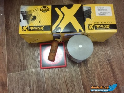

СообщениеДобавлено: 04 фев 2018, 10:12
Приветсвую всех. Пришли поршни =)
