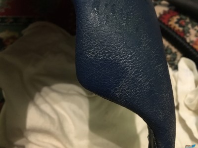

Ну че, хоть и воскресение сегодня - отговаривал себя, но выходных не много - пошел таки в гараж. Взял пароочиститель, сказал себе что не буду делать ничего такого серьезного. Решил попробовать, поможет ли мне парогенератор в чем-то, или нет.
1. Бак - отмывает отлично, но долго и муторно, правда отмывает даже грязь в царапинах. Парогенератором хорошо мыть не большие вещи.
2. Трюм - пробовал и парогенератор, но будет долго, и химию с мочалкой, но при всем этом понял - надо грузить эту баржу в автобус, и везти на мойку по грузовикам (там классная химия), и хорошенько все вымывать, в рукопашку я так не смогу.
3. Мотор - тоже отмывает, но я бумаю что мыть буду бензином.
4. Сидения, нажизненном пути этого судна, кто-то что-то красил рядом, и покрасил сидение- парогенератор по немногу отчищает, но это надо терпение. Отчистил немного и на этом генератор пара перестал его генерировать - буду разбираться.
Возник вопрос - может и тупой, скорее любопытство. В носовой части есть здоровый кусок пенопласта, его оттуда не достать все равно, так как платформа бака приклееная к дну, не даст его выбрать. Но пенопласт при этом болтается. Вот и вопрос - если взять монтажную пену, запенить зазоры, то, теоретически, корпус должен стать жоще (хотя он и так жесткий, не факт что это надо), да и пена должна прибавить плавучести, теоретически. Подскажите - это бред? Даже если нет, то не думаю что буду это делать.

СообщениеДобавлено: 12 фев 2018, 00:31

СообщениеДобавлено: 12 фев 2018, 00:41
простая пена со временем впитает влагу,по уму используют специальную двухкомпонентную,например при переделки суперджетов.
Значит определенная логика есть... Просто на практике обратил внимание что даже монтажная пена есть оч. разная - друг утеплял гараж - ворота, дещевая пена какая-то рыхлая, плохо сохнет, а вот "теросон", вроде как - более плотная, крепкая что-ли. Двухкомпонентную я врядли найду, конечно, но делать ли это вообще - вопрос, у меня не суперджет - далеко не он, но не сильно нравится этот болтающийся кусок пенопласта.
Думаю гидроскопичность той или иной монтажной пены можно проверить выдавив определенное количество, дать высохнуть, и бросить в ведро воды, можно даже притопить ее, и оставить на определенное время.

Какую цель ты приследуеш? Вся ка бывает, продырявиш ты гдето в килевой и будеш всю эту срань выковыревать чтоб отремонтировать) а что в замен ставить?
СообщениеДобавлено: 12 фев 2018, 06:45
Я думаю японоинженеры уже все и так подсчитали по блокам плавучести, так что не парься
