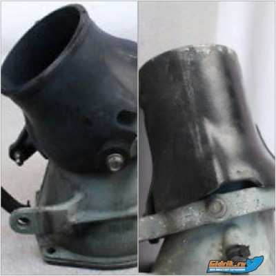

Вопрос практикам! Что даст удленнённое рулевое сопло как на райдере? Теоретически понимаю релёжку меняет а как на динамику??
Короткий мой....

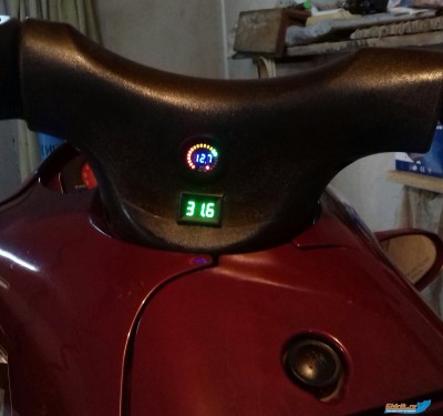

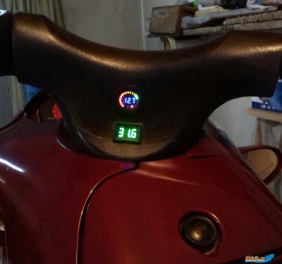

А я от холода страдаю. Дубляжи вкорячил :)
