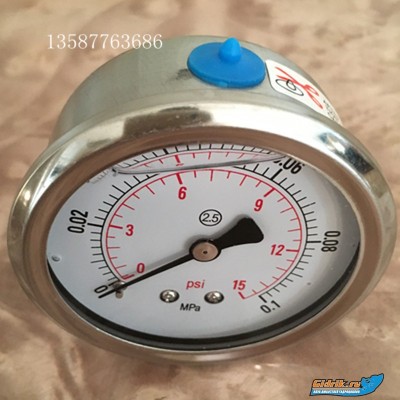

http://www.manomarket.ru/manometry-vibroustojchivye/tm-320-tmv-320-tv-320
В верх прокрути!
Нашел в китае вибростойкий на 30 пси

Да у меня сейчас такой же не вибростойкий, стоит он 230 р, а это конечно цена космос за такое г-но.
Вот купил обошелся в 650 р
