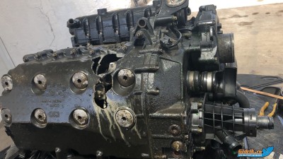

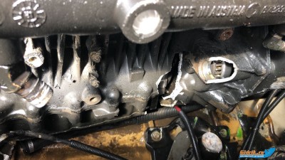

для любителей дыру не закрывать в полёте

СообщениеДобавлено: 05 сен 2018, 13:50
жесть.ди ай-приехал...
не 1503 255
СообщениеДобавлено: 06 сен 2018, 03:15
Сообщения: 84
Что значит "дыру не закрывать в полете"? Это последствия чего?

прожила писал(а):
С открытым ртом наверно ху...ил
СообщениеДобавлено: 06 сен 2018, 08:15
прожила писал(а):
Последствия приводнения с полностью открытым дросселем, возникают ударные нагрузки,потом что на фото
СообщениеДобавлено: 06 сен 2018, 17:11
Сообщения: 84
Ясно, спасибо за разъяснение.

СообщениеДобавлено: 07 сен 2018, 19:51
Поэтому я промываю с наждачкой все посадочные места ацетоном и воздухом и заливаю локтайдом...
Через годы вижу моторы собранные мной с другими поломками но эта часть у всех живая....
И измерение длины болта и динамометрические ключи... хорошие... и тд тп
СообщениеДобавлено: 08 сен 2018, 17:17
Сообщения: 312
Seadoo GTX 215 s/c
Kawasaki ultra 250x
Поблагодарили: 13 раз
Сдается мне криворукий мастер собирал просто
