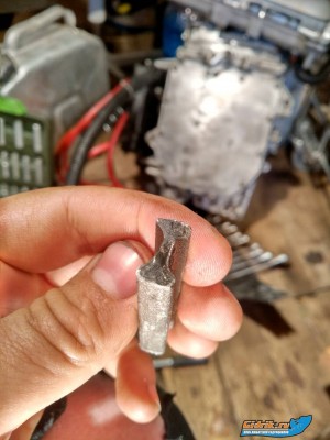

Всем привет ! Случилась беда с гидриком :cry: , оторвало шатун на первом цилиндре , попутно размолотило блок и пострадал цилиндр, + забрав за собой в довесок 3 впускных клапана .

Дамаю в твоем варианте восстанавливать блок безсмысленно..... Ищи бу

Vovka73 писал(а):
Всем привет ! Случилась беда с гидриком :cry: , оторвало шатун на первом цилиндре , попутно размолотило блок и пострадал цилиндр, + забрав за собой в довесок 3 впускных клапана . Прошу совета у знающих , есть ли шанс восстановить мотор малой кровью не прибегая к покупке б.у. блока. Любые дельные советы будут с радостью приняты .
Можно восстановить если геометрия пастели коленвала не нарушена, еще гильзовать, варить аргоном(далал еще страшней

Юрий Селиванов писал(а):
Геометрия постели не повреждена в этом почти уверен , колено крутиться легко без намека на закусывание , вкладыши тоже без задиров и повреждений .
На моем моторе обрыв шатуна происходит 2 раз , первый был у предыдущего владельца на пробеге 200 м.ч сейчас 220 только там было всё не так печально как у меня .
Теперь осталось найти того кто возьмется за восстановление )

Думаю в Ульяновске есть такие спецы(проедь по грамотным мотористам.кстати причина обрыва и место на шатуне?

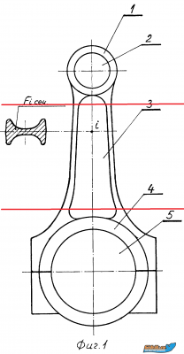

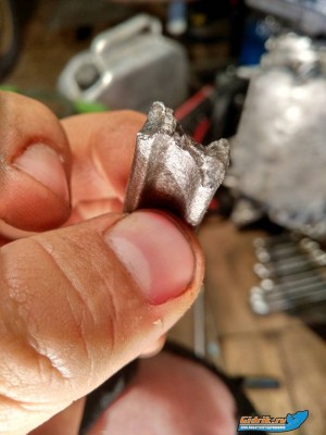

Причиной обрыва мне кажется послужил сам шатун , на изломе виден неоднородный цвет темный и светлый , возможно был бракованный , обрыв произошел на ходу в пол газа . На фото красной полосой отметил места обрыва шатуна
